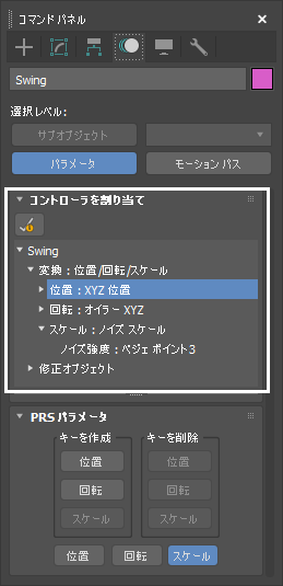

[コントローラを割り当て](Assign Controller)ロールアウトは、オブジェクトごとに異なるアニメーション コントローラを割り当てて追加できる[モーション](Motion)パネルロールアウトです。(トラック ビューで
コントローラを割り当てることもできます。)
[モーション](Motion)パネルの[コントローラを割り当て](Assign Controller)ロールアウト(ハイライト表示)

[コントローラを割り当て](Assign Controller)ロールアウトを表示するには
オブジェクトを選択し、をクリックします。[コントローラを割り当て](Assign Controller)ロールアウトは、パネルの最初のロールアウトです。
