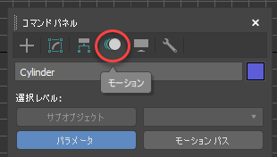

[モーション](Motion)パネル
コマンド パネルの[モーション](Motion)パネルには、選択したオブジェクトのモーションを調整するためのツールがあります。
[モーション](Motion)パネル
たとえば、[モーション](Motion)パネルのツールで調整できるパラメータは、キー タイミングとイーズが設定可能です。また、[モーション](Motion)パネルではトラック ビューと同様にアニメーション コントローラを割り当てることができます。
アニメーション コントローラのパラメータに応じて、[モーション](Motion)パネルに追加のロールアウトが表示されます。たとえば、オブジェクトの位置トラックにパス コンストレイントが割り当てられている場合は、[モーション](Motion)パネルに[パス パラメータ](Path Parameters)ロールアウトが追加されます。リンク コンストレイントは[リンク パラメータ](Link Parameters)ロールアウトを、XYZ 位置コントローラは[XYZ 位置パラメータ](Position XYZ Parameters)ロールアウトを表示します。他も同様です。
