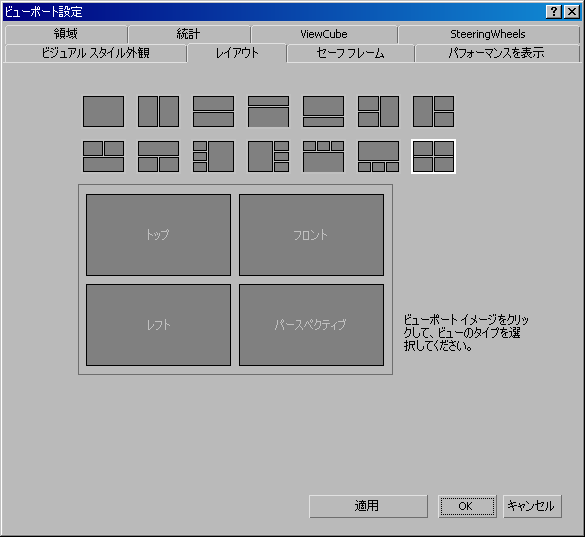

3ds Max の既定値では、ビューポートが上下二段に 2 つずつ配置されます。さらに 13 種類のレイアウトが使用可能ですが、画面上に表示できるビューポートの数は 4 つまでです。
[ビューポート設定](Viewport Configuration)ダイアログ ボックスの[レイアウト](Layout)パネルを使用すると、異なるレイアウトから選択して、それぞれのレイアウトでビューポートをカスタマイズできます。ビューポート設定は作業ファイルに保存されます。
