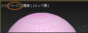

POV (Point-Of-View)ビューポート ラベル メニュー
アクティブな視点を変更して、統合されている他のビューポート要素を有効にするには、このメニューを使用します。
Point-Of-View (POV)メニュー
注: このメニューはカスタマイズできます。詳細については、下記の「手順」セクションを参照してください。
ヒント: ViewCube を使用してパースをすばやく切り替えることもできます。

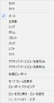

Point-Of-View (POV)のオプション
次のメニュー項目を使用すると、選択したビューポート内の現在の視点を指定できます。
  • [パース](Perspective) ([P])
  • [正投影](Orthographic) ([U])
  • [トップ](Top)([T])
  • [ボトム](Bottom) ([B])
  • [フロント](Front) ([F])
  • [バック](Back) (既定のホットキーはなし)
  • [レフト](Left) ([L])
  • [ライト](Right) (既定のホットキーはなし)
ヒント: ビューのホットキーを押したまま保持すると、一時的に別の操作をオーバーライドできます。
アクティブ ビューを復元(Restore Active View)
現在保存されているアクティブ ビューを復元します。
アクティブ ビューを保存(Save Active View)
内部バッファにアクティブ ビューを格納します。カメラ以外のビュー内のショットをフレームに収める場合は、[アクティブ ビューを保存](Save Active View)を使ってビューポートの外観を維持します。アクティブ ビューは、シーン ファイルと一緒に保存されます。
拡張ビューポート(Extended Viewports)
他のビューポート オプションを含む[拡張ビューポート](Extended Viewports)サブメニューが表示されます。
セーフ フレームを表示(Show Safe Frames)
セーフ フレームの表示のオン/オフを切り替えます。セーフ フレームは、[ビューポート設定](Viewport Configuration)ダイアログ ボックスで定義されます。セーフ フレームのプロポーションは、レンダリング イメージ出力の出力サイズの幅と高さに従います。
ホットキー: [Shift]+[F]
ビューポート クリッピング(Viewport Clipping)
ビューポートの近接表示範囲および遠方表示範囲をインタラクティブに設定します。ビューポートのクリッピング範囲内のジオメトリが表示されます。範囲外の面は表示されません。複雑なシーンで分りにくい細部に手を加えたい場合に役に立ちます。
切り替え式のオプションです。最初に選択すると[ビューポート クリッピング](Viewport Clipping)はオンになり、もう一度選択するとオフになります。
[ビューポート クリッピング](Viewport Clipping)をオンにすると、ビューポートの右側に 2 つの黄色いスライダ矢印が表示されます。下の矢印を調節すると近接範囲の設定、上の矢印を調節すると遠方範囲の設定を行うことができます。範囲スライダのティック マークはビューポートの範囲を示します。
[ビューポート クリッピング](Viewport Clipping)は、[ビューポート設定](Viewport Configuration)ダイアログ ボックスでもオン/オフを切り替えることができます。
[カメラを選択](Select Camera)、[ライトを選択](Select Light)
ビューポートがカメラ ビューまたはライト ビューを表示している場合、このオプションが表示されます。ビューを表示するカメラまたはライトのオブジェクトを選択することができます。
[カメラ ターゲットを選択](Select Camera Target)、[ライト ターゲットを選択](Select Light Target)
ビューポートがカメラ ビューまたはライト ビューを表示し、カメラまたはライトにターゲットがある場合、このオプションが表示されます。ビューを表示しているカメラまたはライトに関連付けられているカメラ ターゲット オブジェクトまたはライト ターゲット オブジェクトを選択します。
ビューを元に戻す(Undo View Change)
ビューポートに加えた最後の変更を元に戻します。
キーボード ショートカット:[Shift]+[Z]
ヒント: ビューの変更をやり直すには、[Shift]+[Y].
