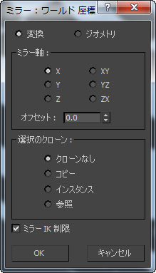

ダイアログ ボックスのタイトル バーには、現在の座標系が表示されます。
変換(Transform)、ジオメトリ(Geometry)
反射されたジオメトリをミラーがどのように処理するかを決定します。
  • [変換](Transform): 任意のワールド空間モディファイヤ効果をミラー化する従来のミラー メソッドを使用します。
  • [ジオメトリ](Geometry): 現在の参照座標系の設定と一致する変換行列を持つ[ミラー](Mirror)モディファイヤを適用します。
    注: このオプションは、いずれのワールド空間モディファイヤ(WSM)効果もミラー化しません。このオプションは、ミラー化されたオブジェクトがミラー化されていない WSM に適切に反応するようにしたい場合に適しています。

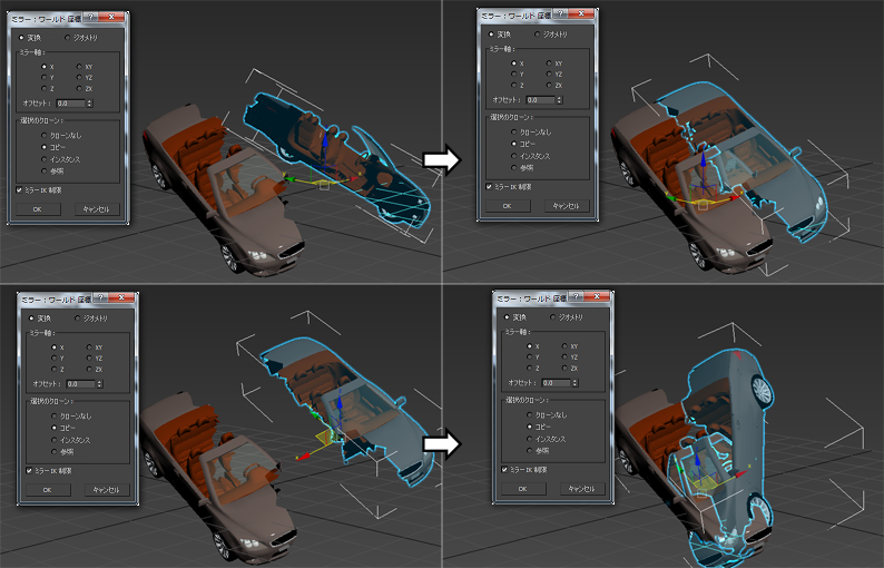

次の図では、[変換](Transform)オプション(左上)および[ジオメトリ](Geometry)オプション(右上)を使用して、最初に車がミラー化され、クローンが作成され、ワールド座標系でオフセットされます。図の下半分は、ローカル座標系を使用した同じプロセスを示しています。
[ミラー軸](Mirror Axis)領域
ミラー軸の選択肢は、X、Y、Z、XY、XZ、および YZ です。いずれかを選択して、ミラーする方向を指定します。この設定は、[軸コンストレイント](Axis Constraints)ツールバー上のオプション ボタンと同じです。
オフセット(Offset)
ミラー処理で生成されるオブジェクトと元のオブジェクトの基点間の距離を指定します。
[選択のクローン](Clone Selection)領域
ミラー処理で実行するコピーの種類を指定します。
  • [クローンなし](No Clone): 既定値です。 選択したオブジェクトをコピーしないでミラーします。
  • [コピー](Copy): 選択したオブジェクトのコピーを指定位置に生成します。
  • [インスタンス](Instance): 選択したオブジェクトのインスタンスを指定位置に生成します。
  • [参照](Reference): 選択したオブジェクトの参照を指定位置に生成します。
ミラー操作をアニメートすると、ミラー処理によってスケール キーが生成されます。[オフセット](Offset)を 0.0 以外の値に設定した場合は、ミラー処理によって位置キーが生成されます。
ミラー IK 制限(Mirror IK Limits)
このチェック ボックスにチェックマークが付いている場合、1 つの軸を基準にジオメトリのミラー処理を実行すると、そのジオメトリとともに IK のコンストレイントにもミラー処理が適用されます。IK のコンストレイントをミラー処理の対象から除外する場合には、このチェック ボックスのチェックマークを消します。
