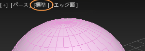

Nitrous ディスプレイの表示品質オプションやグローバル ビューポートの設定を選択する場合は、このメニューを使用します。
[シェーダ](Shading)メニュー - Nitrous
注:  このメニューはカスタマイズできます。詳細については、「手順」セクションを参照してください。
 Nitrous ビューポートの[一般](General)オプションは、[ビューポート設定](Viewport Configuration)ダイアログ ボックスの[ビジュアル スタイルと外観](Visual Style & Appearance)パネルに表示されます。
