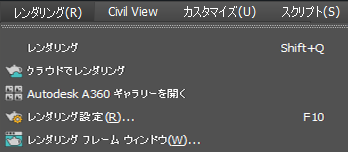

[レンダリング](Rendering)メニューの[レンダリング設定](Render Setup)には、アイコン、省略記号、およびキーボード ショートカットが割り当てられています。
