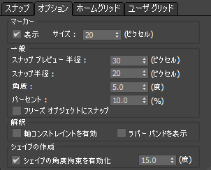

[グリッドとスナップ設定](Grid And Snap Settings)ダイアログ ボックスの[オプション](Options)パネルからは、さまざまなスナップ機能を呼び出せます。メイン ツールバーのスナップ ボタンを右クリックし、[グリッドとスナップ設定](Grid and Snap Settings)ダイアログ ボックスを表示するか、[ツール](Tools)メニュー(代替メニュー システムの場合は[シーン](Scene)メニュー)
[グリッド/スナップ](Grids and Snaps)
[グリッド/スナップ設定](Grid and Snap Settings)を選択し、[オプション](Options)タブをクリックします。
スナップ カーソルのサイズを指定します。 スナップ カーソルを非表示にするには、[表示](Display)のチェックマークを消します。
スナップのプレビューや実際のスナップが機能するときの、対象とカーソルの最小距離を指定します。これらはグローバル設定なので、すべてのスナップの相互作用に影響します。また、アクティブなカーソル ポイントを中心とした「検索領域」内をピクセル単位で測定します。
通常、フリーズされたオブジェクトにはスナップできませんが、このオプションによってスナップできるようになります。

度数単位のグローバル設定で、通常の[回転](Rotate)変換をはじめ、3ds Max のさまざまな機能の回転角度を指定します。 オブジェクト(またはオブジェクトのグループ)を回転すると、オブジェクトは、設定した増分で所定の軸のまわりを回転します。角度スナップには次の効果もあります。

スケーリング操作時の増分のパーセントを設定します。

既定値では、[軸コンストレイントを使用する](Use Axis Constraints)チェック ボックスのチェックマークは付いています。
3ds Max 2011 では、[軸コンストレイント](Axis Constraints)ツールバーのボタンは、ギズモまたはジオメトリのどの部分を使用してオブジェクトを移動するかによって、インタラクティブに更新されます。
[解釈](Translation)領域を使用して、スナップ操作中に開始点から終了点までのラバーバンド ラインの表示を切り替えることもできます。
