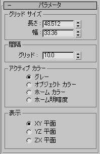

各グリッド オブジェクトの[パラメータ](Parameters)ロールアウトに[表示](Display)領域があり、3 つのオプション ボタンがあります。[XY 平面](XY Plane)、[YZ 平面](YZ Plane)、[ZX 平面](ZX Plane)です。これらはグリッド オブジェクトがビューポートの 3 つの平面のどれに表示されるかを決定します。

グリッド オブジェクトの実際のサイズを変更する場合は、そのグリッド オブジェクトを選択して、[修正](Modify)パネル
 [グリッド サイズ](Grid Size)領域ボックスに移動し、[長さ](Length)設定と[幅](Width)設定を変更します。

グリッド オブジェクトの全体のサイズを設定します。このサイズはグリッド オブジェクトに設定したビューポートの範囲を決定します。これは無限に伸びているグリッドの有効範囲に影響しません。
ビューポート内でグリッドを描画する際に使用する色が選択されていなければ、ここで決定します。
グリッド オブジェクトがビューポートの 3 個の平面のどれに表示されるかを決定します。
