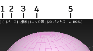

選択したディスプレイ ドライバに応じて、各ビューポートの左上にビューポートの表示をコントロールするメニューが最大 5 つ表示されます。
メニューは次のとおりです。
メニューをクリックするか、右クリックすると、具体的なオプションが表示されます。
