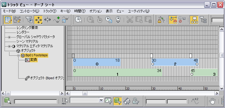

ビューポートに足跡の配置を表示しているとき、トラック ビューのドープ シート エディタにはタイミングが表示されます。個々の足跡は、足が足跡に接地した時間を表すブロックで表現されます。
トラック ビューの足跡キー

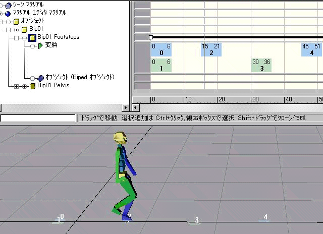

ビューポートでは、足跡は Biped の足の空間的な接地時間を表します。ビューポート内で足跡を移動、回転できます。トラック ビューでは、足跡はそれぞれの Biped の足の時間的な接地時間を表すブロックとして現れます。トラック ビュー内の時間で足跡を移動できます。Biped がどこに足を踏み出すかは、ビューポート内の足跡の位置と方向で制御します。

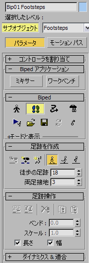

足跡モードをアクティブにすると、[モーション](Motion)パネルに[足跡を作成](footstep creation)コントロールが表示されます。
[モーション](Motion)パネルの足跡コントロール
足跡は、トラック ビューのドープ シート エディタに表示されます。

アニメーションの設計中はいつでもトラック ビューを表示させて、シーン内の足跡の空間パターン、または足跡のタイミングをインタラクティブに編集することができます。キーフレームは、編集ごとに適用されます。足跡位置に変更を加えても、キーフレーム位置すべての詳細が保持されます。また、基本の足並みパターンを変化させる(歩行の途中でキャラクタをホップさせるなど)といった、脚キーの既定値を変えなければならない場合を除き、足跡のタイミングを変更しても、キーフレームのタイミングは変更後の足跡のタイミングとの同期を保持します。
足跡の作成や編集には、足跡モードを使用します。キャラクタのキーの作成や編集には、キーフレーム モードを使用します(足跡モードはオフ)。トラック ビューでは、足跡とキーフレームの両方のタイミングをいつでも編集できます。
