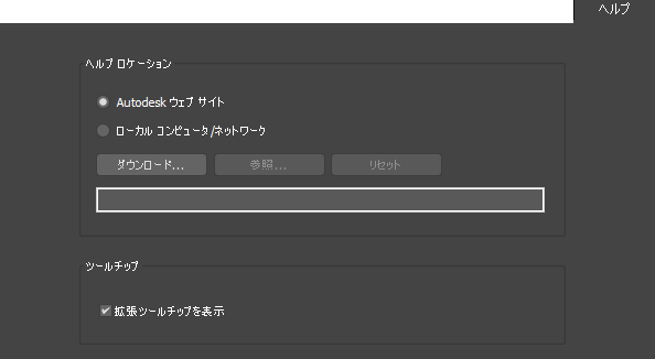

[ヘルプ ロケーション](Help Location)領域
Autodesk Web サイト(Autodesk Web Site)
ヘルプはオートデスクの Web サイトから既定値のブラウザにロードされます。この場所はソフトウェアによって提供され、プログラム内から変更することはできません。
ローカル コンピュータ/ネットワーク(Local Computer/Network)
ヘルプは、ローカル ドライブまたはネットワーク ドライブ上の指定された場所から既定のブラウザにロードされます。
3ds Max にはローカル バージョンのヘルプは含まれていません。ローカル バージョンのヘルプを入手するには、[ダウンロード](Download)ボタンをクリックしてメッセージに従い、ダウンロードしたヘルプを目的の場所にインストールします。次に、[参照](Browse)をクリックしてヘルプ ファイルの場所に移動します(特定のファイルではなくヘルプ ファイルを含むフォルダを指定してください)。または、キーボードからこのフィールドにヘルプの場所を直接入力することもできます。
インストール時にこのフィールドに設定されていた既定値の場所に戻すには、[リセット](Reset)をクリックします。
[ツールチップ](Tooltips)領域
拡張ツールチップを表示(Show expanded tooltips)
有効にすると、ビューポート内の選択されていないオブジェクトの上にカーソルを置いた場合、ツールチップが複数のレベルで表示されます。無効にすると、ツールチップには最初のレベルのみが表示されます。
注: [基本設定](Preferences)ダイアログの[一般](General)タブでツールチップのオン/オフを切り替えます。
