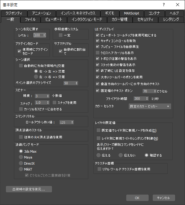

基本設定(Preferences)
3ds Max
には、表示と操作のためのオプションが多く用意されています。これらのオプションは、[基本設定](Preferences)ダイアログ ボックスの一連のタブ付きパネルで操作します。

一般的な基本設定
[基本設定](Preference Settings)ダイアログ ボックスの[一般](General)パネルで、ユーザ インタフェースとインタラクティビティのオプションを設定します。
