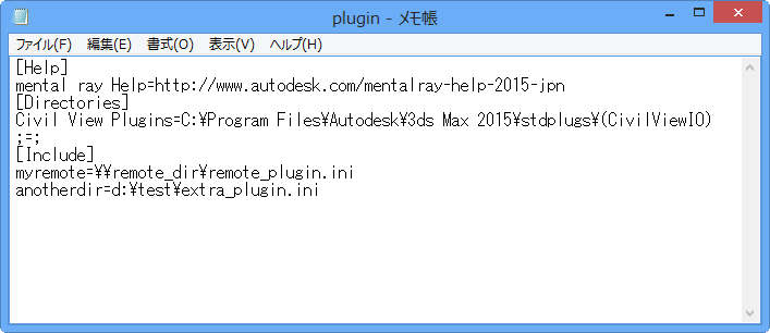

  1. テキスト エディタで plugin.ini のローカル コピーを開きます。
  2. ファイルの一番下に[Include]と入力し、Enter を押します。
  3. [Include]の下に次の 2 行を入力します。
    myremote=¥¥remote_dir¥remote_plugin.ini
    anotherdir=d:¥test¥extra_plugin.ini
    注: ディレクトリに任意のタイトルをつけることができます(上の例では myremote または anotherdir)。ディレクトリはローカル ディレクトリでもリモート ディレクトリでもかまいません。また、INI ファイルにも任意の名前を付けられます。
  4. plugin.ini を保存してテキスト エディタを終了します。
    次に 3ds Max を起動すると、plugin.ini で定義されたフォルダにあるプラグインと、plugin.ini で指定されたリモート INI ファイルのプラグインがロードされます。
