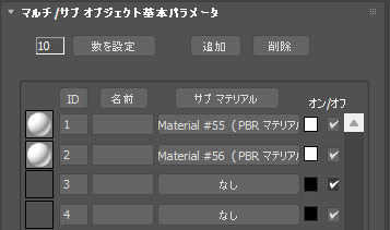

ボタンのパスの外観をカスタマイズする
3ds Max ユーザ インタフェースのプッシュ ボタンで使用可能な領域よりもパスが長い場合の表示方法を設定できます。既定では、長すぎるパスはボタン上で左揃えされ、余分なテキストは右側で切り取られます。この動作を変更するには、3dsmax.ini ファイルの[CuiConfiguration]PushButtonLabelOverflowBehavior を使用します。
既定のオーバーフロー位置合わせ
このプロパティには、次の 3 つの値のうちの 1 つを指定できます。
align-right
領域からオーバーフローするテキストは、パスの末尾が見えるように右に位置合わせされます。
右揃え
align-center
オーバーフローするテキストは中央に位置合わせされます。
中央揃え
elide-text
オーバーフローするテキストは中央に位置合わせされ、パスの先頭と末尾が見えるように中央部が省略されます。
テキストの省略
