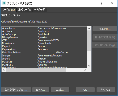

手順
ファイル パスを修正するには:
  1. [プロジェクト パスを設定](Configure Project Paths)ダイアログ ボックスで、[ファイル I/O](File I/O)をクリックしてから、パス エントリを選択します。
  2. [修正](Modify)ボタンをクリックします。
  3. [新規外部ファイル パスを選択](Choose Directory)ダイアログ ボックスで、次のいずれかを実行します。
    • [パス](Path)フィールドにパスを入力します。
    • パスを探します。
  4. 省略可能な手順: [ラベル](Label)フィールドでパスの説明を入力します。
    入力後、この説明はパス リストに表示されます。
  5. [パスを使用](Use Path)ボタンをクリックします。
    新しいパスは、ただちに有効になります。
