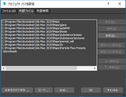

[プロジェクト パスを設定](Configure Project Paths)ダイアログ ボックスは、3 つのパネルで構成されます。
さらに、ダイアログ ボックスには、右側と下部にコマンド ボタンがあります。
プロジェクト フォルダ
プロジェクト フォルダを設定できます。
修正
ハイライト表示されているパスを変更できます。
相対パスに設定
絶対または完全ファイル パスをプロジェクト フォルダからの相対パスに変更できます。
注: プロジェクト フォルダの相対パスの先頭が「.¥」である場合、プロジェクトフォルダのパスであることを意味します。一方、パスの直前の「..¥」は、そのパスがサブ フォルダではなく、プロジェクト フォルダの兄弟フォルダにあることを示します。たとえば、プロジェクト フォルダが c:¥MyProject¥Project1 でアセットの場所が c:¥Resources¥myresource.jpg の場合、プロジェクト フォルダからリソースへの相対パスは ..¥..¥Resources¥myresource.jpg になります。 アセットが c:¥MyProject¥Resources¥myresource.jpg にある場合、相対パスは ..¥Resources¥myresource.jpg になります。
絶対パスに設定
相対パスが使用されている場合、パスを絶対パスに変更できます。たとえば、プロジェクト フォルダのパス名に「¥」が使用されている場合、絶対パスに変更すると、相対パスの代わりに完全なパスが設定されます。
[上へ移動](Move Up)/[下へ移動](Move Down)
リストでハイライト表示されているパスの位置を変更して、その検索の優先順位を変更できます。[外部ファイル](External Files)パネルと[外部参照](XRefs)パネルでのみ使用可能です。
名前を付けて保存
チーム メンバーと共有するため、パス設定を MXP ファイルとして保存できます。
ロード
MXP ファイルからパス設定をロードします。ロードされた設定は、完全に既存の設定と置き換えられます。
合成
MXP ファイルからパス設定をマージします。マージされた設定は、新しいファイルのみに存在するパスを追加し、既存のパスと置き換えます。
たとえば、[ファイル I/O](File I/O)パネル [Scenes]のパスが ¥scenes(相対パス)に設定されているときに、[Scenes]のパスが UNC パス ¥¥scene_server¥max¥scenes に設定されているパス設定をマージすると、前者のパスが後者のパスと置き換えられます。
OK
ダイアログ ボックスを閉じて、変更を保存します。
キャンセル
加えた変更を保存しないでダイアログ ボックスを閉じます。
