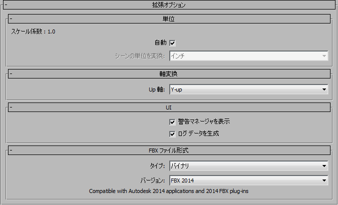

[拡張オプション](Advanced Options)ロールアウトには、主に既定値のプラグインの動作を変更する追加オプションがあります。ほとんどの場合には、書き出しを実行するためにこれらのオプションを変更する必要はありません。この領域には、Collada ファイル タイプに固有の追加設定もあります。
次のロールアウトには、書き出されるファイルのための単位設定が含まれています。
3ds Max FBX plug-inで、ターゲット ファイルの単位を自動的に識別し、ホスト アプリケーションの単位に合わせて設定するには、[自動](Automatic)オプションをアクティブにします。
[自動](Automatic)オプションをオンにすると、変換された単位とスケール係数は表示されますが、[シーンの単位を変換](Scene Units Converted To)オプションは使用不可能になります。[自動](Automatic)オプションをオフにすると、[シーンの単位を変換](Scene Units Converted To)オプションは使用できるようになります。
ファイルの単位がシステムの単位と一致している場合は、[自動](Automatic)オプションがオンになっていても変換は適用されません。表示されるスケール係数は、この例では 1.0 です。
書き出し中にプラグインがシーン全体に適用する変換の値またはスケール係数が表示されます。
既定では、3ds Max FBX plug-inはホスト アプリケーションのシステム単位設定を使用して、FBX ファイルの書き出しで使用する単位を決定します。つまり、書き出しの既定のスケール係数は必ず 1.0 になります。また、書き出しの処理中は、単位スケール変換がまったく適用されません。
[シーンの単位を変換](Scene Units converted to)オプションを変更すれば、3ds Max FBX plug-inがシーンの書き出しで使用する単位の種類を修正できます。[シーンの単位を変換](Scene Units Converted To)オプションを変更した場合、書き出しデータに適用されるスケール係数の値と単位を修正することになります。
不適切または不要なスケーリングの問題については、「トラブルシューティング」トピックの「3ds Max でシーンのスケーリングが異なるのはなぜですか?」を参照してください。
書き出したシーンの変換先の単位を指定するには、このメニューを使用します。この設定を修正すると、書き出されるデータに適用されるスケール係数の値が直接影響を受けます。

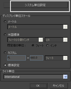

プラグインは、3ds Max の[システム単位設定](System Unit Setup)ダイアログ ボックスの[システム単位スケール](System Unit Scale)を参照して既定の単位を判断します。

書き出しでは、書き出しの単位とシステム単位が一致しているので、既定値のスケーリングは適用されません。この結果、スケール係数は「1.0」になります。
正しくないまたは不要なスケーリングの問題については、「トラブルシューティング」トピックの「3ds Max でシーンのスケーリングが異なるのはなぜですか?」を参照してください。

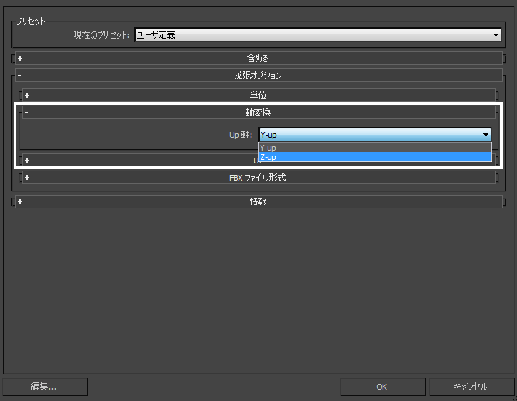

FBX エクスポータ プラグインには、[Y アップ](Y-up)と[Z アップ](Z-up)の 2 つの軸変換オプションがあります。
Autodesk Media & Entertainment プリセットを使用する場合、3ds Max FBX plug-inは、Y アップ軸を使用して書き出しを行います。
出力先のアプリケーションが Y アップ ワールド軸をサポートせず、シーンの Y アップ ワールド軸を変換できない場合、シーンを Z アップ軸で書き出すことができます。
ここに含まれるオプションで、[警告マネージャ](Warning Manager)の表示と非表示の切り替えなど、UI の表示オプションを設定します。
これらの表示オプションをカスタマイズして新しいプリセットとして保存し、そのプリセット ファイルを共有することができます。詳細については、「プリセットを編集/プリセットを保存」を参照してください。
このオプションでは、書き出し処理中に表示される警告とエラーのダイアログ ボックスを無効にできます。[警告マネージャ](Warning Manager)は既定値ではオンになっています。
警告とエラーの情報をログに書き込まない場合は、[ログ データを生成](Generate Log Data)を非アクティブにします。このオプションを非アクティブにしても、FBX エクスポータ/インポータによってファイル名とタイムスタンプがログファイルに記録されます。ただし、エラーと警告のデータは記録されなくなります。
3ds Max FBX plug-inによりログ ファイルが次の場所に保存されます。
