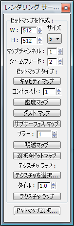

インタフェース
W、H
生成するビットマップの幅と高さです。
ヒント: ゲームなどのリアルタイムレンダリング アプリケーションで使用するビットマップを生成する場合、これら両方の数値は、256 または 512 など、2 の乗数でなければなりません。
サイズ(Size)
プリセットのリストからサイズを選択します。
マップ チャネル(Map Channel)
ビットマップの生成に使用するマップ チャネルです。
シームブリード(Seam Bleed)
UVW の境界に「パディング」としてピクセルをいくつ追加するかを決定します。 この設定によって追加されたピクセルが、UVW シーム内のピクセルを上書きすることはありません。
この値は、[選択をビットマップ](SelectionToBitmap)には影響しません。
ビットマップ タイプ(Bitmap Type)
キャビティ マップ(Cavity Map)
任意のポイントで編集可能ポリゴン オブジェクトのサーフェスである凹部または凸部がどのように表示されるかを示す、グレースケール イメージを生成します。サーフェスに凹部の多いほどピクセルが暗くなり、サーフェスに凸部が多いほどピクセルに白が追加されます。
このイメージは、キャビティまたは「汚れ」マップとして、またはさらなるテクスチャ ペインティングのベースとして使用できます。

コントラスト(Contrast)
追加するコントラストの量を決定します。非常に解像度の高いメッシュでは、サーフェスはポリゴン間でそれほど変化しません。このような場合は、凹部と凸部の差をはっきりさせるためにコントラストを強める必要があるかもしれません。

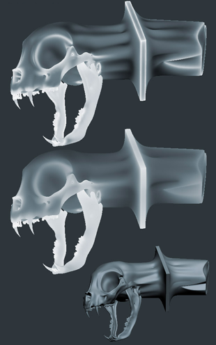

サブサーフェス マップ(SubSurface Map)
任意のポイントでのポリゴン オブジェクトの相対的なボリュームの概算を示すグレースケール イメージを生成します。白の領域は薄い部分、黒の領域は厚い部分を示します。このため、このマップを使用して、薄い領域における最高の半透明度をシミュレートできます。
作成したマップでは、光がサーフェスを通過する様子が必ずしも正確に表現されるとは限りませんが、この様子をシュミレートする場合に便利です。
ポリゴン メッシュから作成したサブサーフェス マップ(異なるブラー値を確認できます)
上の 2 つのイメージにはフラット シェーディングが使用されているため、テクスチャのみが表示されます。
ブラー(Blur)
生成したマップに適用するブラーの量です。
上記のイラストでは、1 番上のレンダリングの[ブラー](Blur)は 4 、中央のレンダリングの[ブラー](Blur)は 40 に設定されています。1 番下のレンダリングは、テクスチャ マップなしのポリゴン オブジェクトを示しています。

選択をビットマップ(SelectionToBitmap)
現在のサブオブジェクト選択に基づいて白黒のビットマップを生成し、ウィンドウに表示します。そのウィンドウでビットマップを保存できます。
出力イメージの白の領域は、その位置で選択されたサブオブジェクトを示します。頂点レベルでは、各頂点に白いドットが表示されます。エッジ レベルでは、各エッジの中央にドットが表示されます。ポリゴン レベルでは、各ポリゴンは白色で塗られます。

テクスチャ ラップ(Texture Wrap)
このツールは、入力されたテクスチャからテクスチャ マップを作成し、テクスチャの継ぎ目ができないように、またサーフェス全体でテクスチャのスケールが均等になるように、選択したオブジェクトを作成したテクスチャ マップでラップします。入力したテクスチャをあらゆる方向から投影し、サーフェス法線に基づいて結果をブレンドします。このツールは、モデルのベース テクスチャを作成するのに便利です。たとえば、基本的な皮膚のテクスチャを作成し、継ぎ目ができないようにキャラクタ モデル全体にラップします。また、木やそのすべての枝などといった複雑なシェイプにも使用できます。
[テクスチャ ラップ](Texture Wrap)を使用するには、まず[テクスチャを選択](Pick Texture)をクリックしてテクスチャ ファイルを指定し、ラップするオブジェクトを選択して[テクスチャ ラップ](Texture Wrap)をクリックします。

テクスチャを選択(Pick Texture)
ファイル ダイアログ ボックスが開き、テクスチャとしてラップするイメージ ファイルを指定します。
タイル(Tile)
オブジェクトに対して、水平および垂直方向にテクスチャを繰り返し適用する回数を指定します。
編集可能ポリゴン オブジェクトを選択した状態でこのオプションをクリックし、テクスチャをラップします。
ビットマップ選択(Bitmap Select)
[ビットマップ選択](Bitmap Select)ダイアログ ボックスを開きます。このダイアログ ボックスで、ビットマップ イメージに基づいてモデルのパーツを選択できます。
