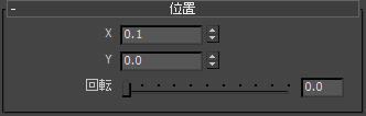

ローカル XY 軸に沿って 3ds Max 単位でイメージをオフセットします。
ローカル Z 軸を中心にしてイメージを回転させます。既定値は 0.0 です。

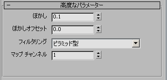

ビューからの距離に基づいて、マップの鮮明さやぼやけの効果を設定します。マップから離れるほど、ぼかし方が強くなります。[ブラー]値は、ワールド スペース内でマップをブラーします。ブラーは、主にエイリアシングを防ぐために使用します。範囲は 0.01 ~ 100 です。既定値は 0.1 です。
ビューからの距離に関係なく、マップの鮮明さやぼやけの効果を設定します。[ブラー オフセット](Blur Offset)は、オブジェクト スペース内でイメージ自体をブラーします。マップの細部の表現をやわらげたり、ぼかしたりして、イメージのにじんだ効果を出したいときに、このオプションを使用します。範囲は 0.0 ~ 1.0 です。既定値は 0.0 です。
「ブラー/ブラー オフセット」を参照してください。
