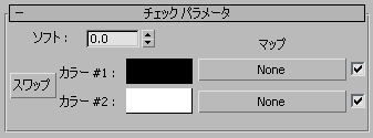

1 組のチェックのカラーを変更するには:
1 組のチェックにマップを使用するには:
または、[スレート マテリアル エディタ](Slate Material Editor)を使用して、マップをカラー 1 またはカラー 2 コンポーネントにワイヤリングします。
2 つのチェック カラーの間のエッジをソフトにするには:
[ソフト](Soften)が 0.0 の場合、チェック カラーの間には鋭いエッジがあります。正の低い値にするとチェックの境界がやわらいで、ぼやけます。[ソフト](Soften)の値を大きくすると、マテリアル全体がぼやけます。
2 つのチェック コンポーネントをスワップするには:
チェックの間のエッジをぼかします。小さい値にするほど、ぼやけます。
2 つのチェックの位置を入れ替えます。
チェックの 1 つのカラーを設定します。これをクリックすると、[カラー セレクタ](Color Selector)が表示されます。
チェック カラーの領域内で使用するマップを選択します。たとえば、チェック カラーの 1 つに追加のチェッカーボードを入れることができます。
チェック ボックスを使用して関連マップを使用可能または使用不可にします。
