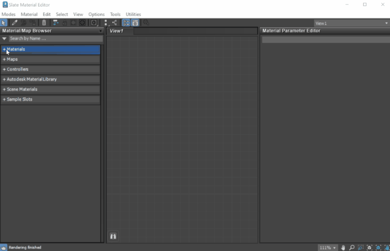

他に、 [スレート マテリアル エディタ](Slate Material Editor)を使用して拡散反射光カラー コンポーネントにマップ ノードをワイヤリングすることもできます。
