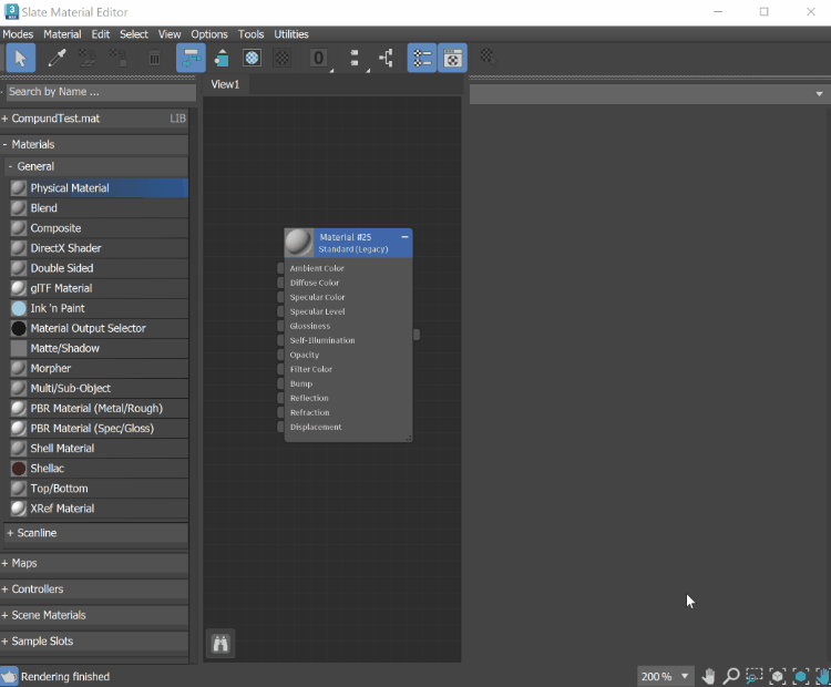

マテリアルの[マップ](Maps)ロールアウトを開く方法
