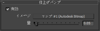

[Finish Bumps]は、プラスチックの外壁や床に見られるようなバンプ パターンを追加します。
オンにすると、マテリアルはバンプ パターンを使用します。既定値ではチェックマークが付いていません。
クリックして、バンプ パターンに使用するビットマップを指定します。
仕上げ用のバンプの高さを制御します。範囲は 0.0 ~ 1.0 です。既定値は 0.05 です。

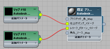

オンにすると、リリーフ パターンがマテリアルに適用されます。既定値ではチェックマークが付いていません。
クリックして、リリーフ パターンに使用するビットマップを指定します。
リリーフの高さを制御します。範囲は 0.0 ~ 2.0 です。既定値は 0.25 です。
