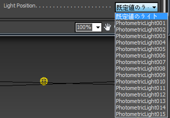

通常、FX シェーダは、特定の数のライト(多くの場合、単一のライト)を使用するようコード化されています。開いた FX ファイルがこのようにコード化されている場合は、シェーダ固有のロールアウトに、使用するライトを選択するコントロールが表示されます。たとえば、次のように表示されます。

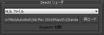

HLSL ファイルがアクティブな状態で、このボタンをクリックしてシェーダを開くためのファイル ダイアログ ボックスを表示します。既定では、FX フォーマット(Direct3D Effects)がアクティブであり、シェーダは standardfx11.fx です。
HLSL ファイルがアクティブである間は、このボタンをクリックしてアクティブなシェーダ ファイルを再ロードします。シェーダ ファイルを更新するには、ファイルを編集してから[再ロード](Reload)をクリックします。3ds Max を再起動しなくても、シェーダに加えた変更の効果を確認できます。

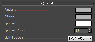

[DirectX シェーダ](DirectX Shader)ロールアウトと[技法](Technique)ロールアウトの間に表示されるロールアウトは、選択したシェーダに対するインタフェースです。これらのロールアウトは、各シェーダに固有のものです。
default10.fx シェーダ用のパラメータ
