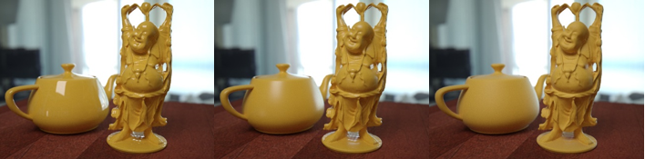

[メタル](Metalness)が 0.0 の場合、カラー付き基本レイヤが表示され、通常、上部が白い反射になります。粗さが増すと反射強度の認知程度が弱まることに注意してください。これは光エネルギーが広範に分散するためです。
[メタル](Metalness)=0.0、および[粗さ](Roughness)=0.0、0.3、0.6
[メタル](Metalness)が 1.0 の場合、基本レイヤは表示されず、カラー付き反射のみが表示されます。反射カラーはベース カラーとベース ウェイトによるものです。ただし反射カラー(通常は白)によるエッジを除きます。
[メタル](Metalness)=1.0、および[粗さ](Roughness)=0.0、0.3、0.6

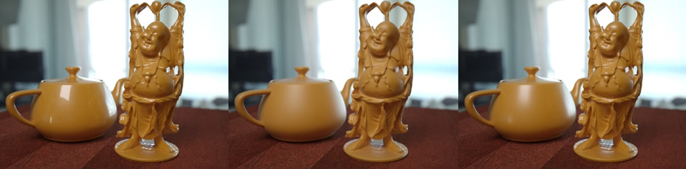

IOR パラメータ(屈折指数)は、マテリアルのフレネル反射率を定義し、既定で使用される角度機能になります。または、拡張パラメータで手動で定義するカーブを使用します。実質的に、IOR は手前向きのサーフェスの反射とサーフェス エッジ上の反射とのバランスを定義します。ティーポットのふたの反射強度は変わらない一方、ティーポット前側の反射強度は大幅に変わるのがわかります。
[IOR]=1.2、1.5、2.0

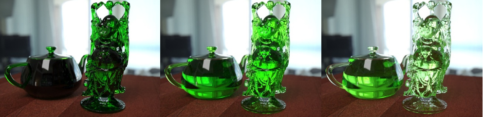

[深度](Depth)パラメータにより、マテリアルへの吸収が可能になります。[深度](Depth)が 0.0 の場合、従来のコンピュータ グラフィックスの透明度モデルが使用され、光はサーフェスでカラー付きになり、媒体内部への進行に影響されません。このため、オブジェクトの厚みは影響しません。
[深度](Depth)=0.0
ただし[深度](Depth)が 0.0 以外の場合、光は媒体への吸収に影響され、これにより指定の深度で特定のカラーが与えられます。
[深度](Depth)=0.1cm、1.0cm、5.0cm

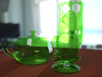

薄い壁の透明度
[薄い壁](Thin-walled)パラメータでは、オブジェクトがソリッドでなくマテリアルの薄いシェルで作られているように表示されます。これは、窓を 1 つの面でモデリングする場合に使用できます。
[薄い壁](Thin-walled)=オン

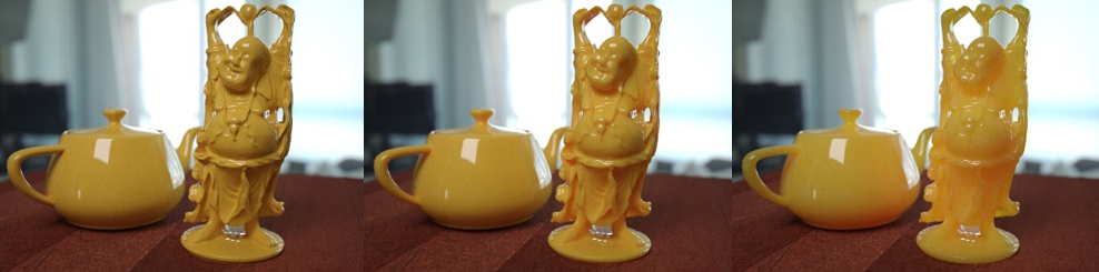

[サブサーフェス スキャッタリング(SSS)](Sub-Surface Scattering)パラメータは、拡散反射光シェーディングとエネルギーを共有するので、その重みを増すと通常の拡散反射光シェーディングからSSSをともなうシェーディングに消えます。SSS カラーはサーフェスのカラーで、基本的に SSS 効果全体をカラー化します。
SSS の[ウェイト](Weight)=0.0、0.5、1.0
[深度](Depth)パラメータは、光がオブジェクトを貫通する深さの程度を定義します。スケールは深度への純粋な線形スケールで、テクスチャ マッピングが可能です。オブジェクト全体でスケールを変更できます。[深度](Depth)が 0.0 の場合、シェーディングは純粋な拡散反射光シェーディングと実質的に同じです。深度を大きくすると、より多くの光がオブジェクトを貫通します。
SSS の[深度](SSS Depth)=0.0、0.1、1.0

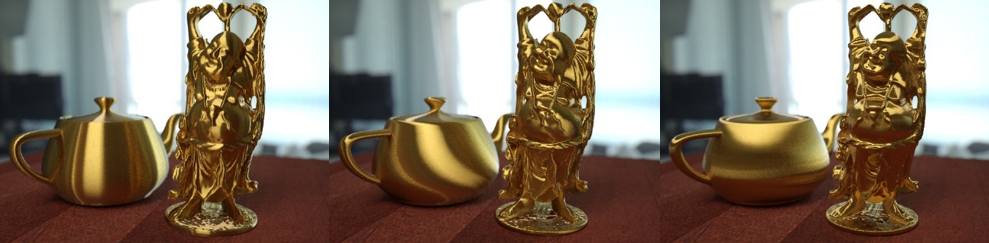

異方性反射は、特定の木目の方向によって異なるサーフェスの粗さの視覚的な効果がさまざまな方向で得られる、ブラシ メタルなどのマテリアルに見られる効果です。ハイライトと反射が、特定の方向に「ストレッチ」されて表示されます。
異方性反射パラメータは、効果がどの程度「ストレッチ」されるかを定義します。原則として、このパラメータは水平および垂直方向の粗さの値の比率です。つまり値が 1.0 の場合、ストレッチはありません。
[異方性反射](Anisotropy)=1.0、0.5、0.1
異方性反射の効果は、[回転](Rotation)パラメータを使用して回転でき、0.0 から 1.0 への回転は 360 度の回転になります。
[回転](Rotation)=0.0、0.12、0.25

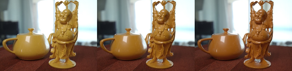

現実世界では、マテリアルがコーティングされるとコーティングの内側に一定量の内部反射があります。これは、光が外に出る前にサーフェス上で複数回跳ね返る要因になり、マテリアルのカラーに強調効果が与えられます。この 1 つの例は、ニス塗り木材です。この効果は、[下位に影響を与えるカラー](Affect Underlying Color)パラメータを使用して得ることができます。
[下位に影響を与えるカラー](Affect Underlying Color)=0.0、0.5、1.0

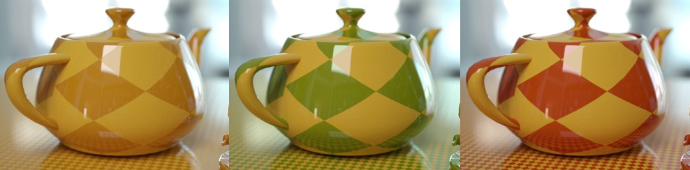

コーティング自体がカラーを含むことができます。これは、コーティング レイヤの透明度のカラーです。次の例では、ダイヤモンド型のマップがコーティング ウェイトに適用されており、異なるコーティング カラーが使用されています。
[コーティング カラー](Coating Color)=白、緑、赤
左の例ではコーティングが[下位に影響を与えるカラー](Affect Underlying Color)により暗くなる効果のみで変化しており、一方右の例はコーティング カラー自体を通して表示されているのでさらに影響を受けます。これは、ペイントまたはラッカーの半透明レイヤでオブジェクトをペイントする操作に似ています。

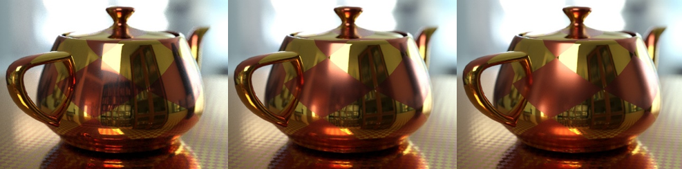

コーティングにも[下位に影響を与える粗さ](Affect Underlying Roughness)パラメータがあります。これは、コーティングの粗さが基底レイヤの粗さに作用する原因となり、最上位のレイヤを通して表示されるぼかし効果をシミュレートします。
次の例では、赤くティントされたコーティングをベース カラー上で使用しており、[メタル](Metalness)を 1.0 に設定しています。
[影響粗さ](Affect Roughness)=0.0、0.5、1.0
左側の例では赤いコーティングで覆われた金属は影響されず、右側の例はぼかしの外観が生じます。

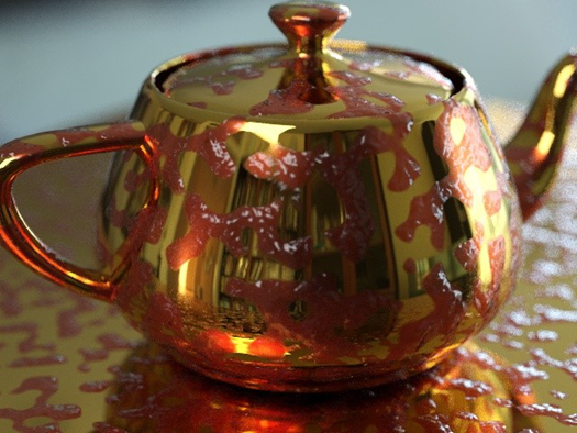

[コーティング](Coating)パラメータには、別個のバンプ マップがあります。これにより、コーティング レイヤを使用して印象深い効果を生成できます。たとえばジャムが付着した真鍮ティーポットなどです。
