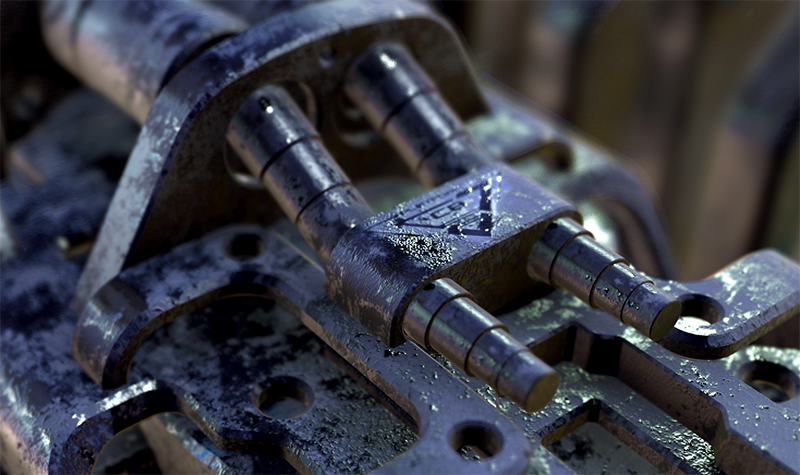

物理ベースのレンダリング(PBR)は、サーフェスとライトの相互作用を正確に表現するために使用するシェーディング方法です。
画像提供: Mads Drøschler
PBR は多くのリアルタイム エンジンで使用され、小さなテクスチャ マップのセットによって完全に駆動される、簡略化されたシェーディング モデルのセットを記述します。これらのシェーディング モデルはフィジカル マテリアルで既にサポートされていますが、PBR には他にも多くのサポートされていないフィーチャが含まれています。このため、これらの簡略化されたスクリプト マテリアルが作成され、フィジカルマテリアル用のフロントエンド UI が提供されています。
