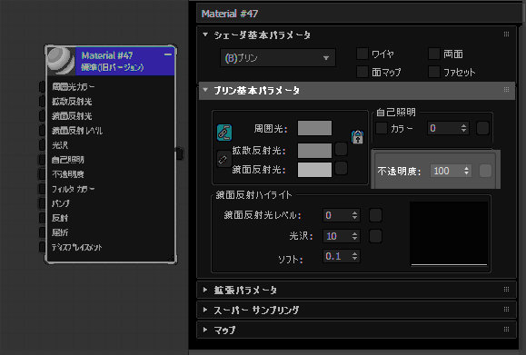

マテリアルの不透明度/透明度をパーセントで設定します。この効果は、バックグラウンドボタンを使ってサンプル スロットにバックグラウンド パターンを表示すると、最もよくプレビューできます。不透明度フォールオフは[拡張パラメータ](Extended Parameters)でコントロールできます。
不透明度マップを割り当てるにはマップ ボタンをクリックします。このボタンはショートカットです。[マップ](Maps)ロールアウトで不透明度マップを割り当てることもできます。
