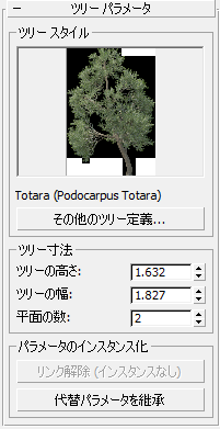

[ツリーのパラメータ](Tree Parameters)ロールアウト
木のオブジェクトのコントロールを提供します。
一般に、オブジェクト配置スタイル エディタを使用して一連のパラメトリック オブジェクトを単一の SOS 要素に配置する場合、オブジェクトはインスタンスとしてリンクされます。つまり、次のパラメータを変更すると、そのセット内のすべてのオブジェクトに影響が及びます。このようなインスタンスのリンクを解除するには、「[パラメータのインスタンス化](Parameter Instancing)」を参照してください。
[ツリー スタイル](Tree Style)領域
プレビュー ウィンドウ
木のオブジェクトで使用するツリー テクスチャのサムネイル プレビューを表示します。
ツリー名
ツリー定義の名前が表示されます。

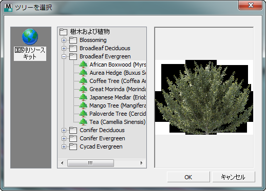

その他のツリー定義(Other Tree Definitions)
クリックすると、[ツリーを選択](Select Tree)ダイアログ ボックスが表示され、木のオブジェクト定義をアクティブな Civil View リソース キットから選択できます。
ツリー定義ファイルを選択すると、木のオブジェクトのテクスチャおよびジオメトリが更新されます。
[ツリー寸法](Tree Dimensions)領域
ツリーの高さ(Tree Height)、ツリーの幅(Tree Width)
木のオブジェクトの高さと幅を設定します。既定では、これらの値は Civil View ツリー ライブラリの INI ファイルから取得されます。
これらの[高さ](Height)と[幅](Width)の値に加えて、Civil View はランダム化係数を適用し、同じ種類でもそれぞれの木によって大きさが異なるようにします。これにより、いっそう本物らしくなります。この変動係数のパーセントは、[Civil View 基本設定](Civil View Preferences)パネルを使って設定できます。
平面の数(Planes Count)
選択した木のオブジェクトにある平面の数(複雑さ)。
[パラメータのインスタンス化](Parameter Instancing)領域
同じ基本タイプのオブジェクト コレクションのパラメータを共有またはインスタンス化できます。
詳細は、「パラメータのインスタンス化」を参照してください。
