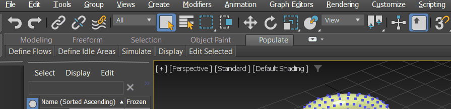

[モデリング](Modeling)タブ
[モデリング](Modeling)タブには、ポリゴン モデリングで最も頻繁に使用するツールが含まれています。ツールは、使いやすいように個別のパネルに分類されています。
リボン
[モデリング](Modeling)タブ
