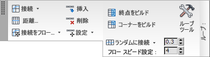

最小化されたリボンのエッジ レベルでの[ループ](Loops)パネル
最大化されたリボンで展開された[ループ](Loops)パネル
フローティング状態で展開された[ループ](Loops)パネル
