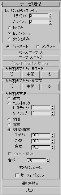

[サーフェス近似](Surface Approximation)ロールアウト
[サーフェス近似](Surface Approximation)ロールアウトのコントロールは、NURBS サーフェス オブジェクトに関するサーフェス近似コントロールとほとんど同じですが、[選択を設定](Set Selected)と[リセット](Reset)の 2 つボタンが追加されています。
インタフェース
[Iso パラメトリック ライン](Iso Parametric Lines)領域
この領域のコントロールによって、ビューポートでの NURBS サーフェスの表示を変更します。
U ライン(U Lines)、V ライン(V Lines)
ビューポートで NURBS サーフェスの近似に使用する、サーフェスのローカル U/V 次元でのラインの数です。値を下げるとサーフェスの表示速度が早くなりますが、表示精度は落ちます。値を上げると精度は向上しますが、表示に時間がかかります。いずれかの値を 0 に設定すると、対応する次元でオブジェクトのエッジのみが表示されます。
  • [Isoのみ](Iso Only): これを選択すると、すべてのビューポートでサーフェスの 面分割線で表示されます。Iso (パラメトリック) カーブは、コンタ ラインと同様です。面分割線は、NURBS サーフェスが一定の U 値か V 値、またはその両方を備えている場所を示します。Iso カーブの表示は、ワイヤ メッシュ表示よりもすっきりしていて視覚化しやすくなっています。
  • [Isoとメッシュ](Iso and Mesh): (既定値) これを選択すると、ワイヤフレーム ビューポートにはサーフェスの面分割線で表示され、シェーディング ビューポートにはシェーディングされたサーフェスが表示されます。
  • [メッシュのみ](Mesh Only): これを選択すると、ワイヤフレーム ビューポートにはサーフェスがワイヤ メッシュで表示され、シェーディング ビューポートにはシェーディングされたサーフェスが表示されます。
    このオプションを選択すると、ワイヤフレームのビューポートでは、ビューポートに使用したサーフェス近似を参照できます。

  • [ビューポート](Viewports): これを選択すると、ユーティリティの設定は、NURBS オブジェクト内のサーフェスがビューポート(シェーディング ビューポートを含む)内にインタラクティブに表示されたり、プレビュー レンダラーによって表示されたりするときの外観に影響します。
    [ビューポート](Viewports)ラジオ ボタンでのサーフェス設定は、[選択メッシュ](Mesh Select)などの[メッシュ](Mesh)モディファイヤを NURBS オブジェクトに適用するときにも使用されます。これは、シーンのジオメトリに影響することがあるので重要です。
  • [レンダラー](Renderer): これを選択すると、ユーティリティの設定は、NURBS オブジェクト内のサーフェスがレンダラーによって表示されるときの外観に影響します。

[面分割のプリセットをロード](Load Tessellation Preset)領域
低、中、高の品質レベルでサーフェス近似プリセットを選択できます。プリセットを選択している間は、そのプリセットに使用される値が[面分割の方法](Tessellation Method)に表示されます。
プリセット値は、3dsmax.ini ファイルに保存されます。[面分割のプリセットを保存](Save Tessellation Preset)領域のボタンを使って、プリセットの値をカスタマイズできます。

[面分割の方法](Tessellation Method)領域
この領域のコントロールによって、[ビューポート](Viewports)ラジオ ボタンを選択している場合はいずれかのビューポートでの表示を変更します。[レンダラー](Renderer)ラジオ ボタンを選択している場合はレンダラーでの表示を変更します。5 つのアルゴリズムから選択できます。NURBS サーフェスを面分割して近似する方法はアルゴリズムごとに異なります。
注: [ビューポート](Viewports)ラジオ ボタンを選択した場合、[メッシュ パラメータ](Mesh Parameter)領域の設定による表示結果をワイヤフレームのビューポートで確認するには、[メッシュのみ](Mesh Only)ラジオ ボタンも選択する必要があります。

拡張パラメータ(Advanced Parameters)
クリックすると、[拡張サーフェス近似](Advanced Surface Approximation)ダイアログ ボックスが表示されます。このダイアログ ボックスのパラメータは、[間隔](Spatial)、[曲率](Curvature)、[間隔と曲率](Spatial and Curvature)の近似方法に適用されます。
サーフェスをクリア(Clear Surfaces)
このダイアログ ボックスにチェックマークが付いている場合、選択した NURBS モデルについて、サブオブジェクト固有のサーフェス近似設定が、このユーティリティで選択した設定によってすべて上書きされます。チェックマークが付いていない場合、このユーティリティの設定によってトップレベルの NURBS モデルは変更されますが、個々のサーフェス サブオブジェクトにローカルな設定は変更されません。既定値はオフです。
選択を設定(Set Selected)
ユーティリティでアクティブなサーフェス近似値を、選択したすべての NURBS オブジェクトに適用します。
リセット(Reset)
ユーティリティの値を、NURBS サーフェスの既定値の設定にリセットします。
