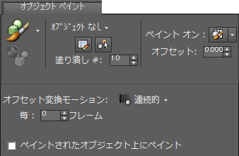

インタフェース
塗料
選択されたオブジェクトを使用してペイントするか、別々に選択するオブジェクトを使用してペイントするかを決めます。
  • 選択したオブジェクトでペイント シーン内の 1 つまたは複数のオブジェクトを選択した後、このボタンをクリックし、ビューポート内をドラッグしてオブジェクトの複製をシーン内にペイントします。 このツールがアクティブのときに、[ペイント オン](Paint On)などの他の設定を調節することができます。
    ペイントを終了するには、ビューポートを右クリックするか、[ペイント](Paint)ボタンをもう一度クリックします。作業を保存しないでペイント モードを終了するには、[キャンセル](Cancel)を使用します。
  • [リストのオブジェクトでペイント](Paint With Object(s) in List) 他の[ペイント オブジェクト](Paint Objects)パネルのコントロールを使用して 1 つ以上のペイント オブジェクトとペイントするサーフェスを指定した後、このボタンをクリックし、ビューポート内でドラッグしてオブジェクトをペイントします。
塗り潰し
編集可能ポリゴンまたは[ポリゴンを編集](Edit Poly)オブジェクトのみの、連続したループ内の選択したエッジに沿って、ペイント オブジェクトを配置します。1 つ以上のエッジが選択された編集可能ポリゴンまたは[ポリゴンを編集](Edit Poly)オブジェクトの、[エッジ](Edge)または[縁取り](Border)サブオブジェクト レベルでのみ使用できます。
複数のループ上のエッジを選択すると、塗り潰しは ID が一番小さいエッジが含まれるループに適用されます。
1 つのエッジ ループ。塗り潰し前(左)と塗り潰し後(右)
左: 2 つのエッジループが選択されていて、左側のエッジの ID 値が一番小さい
右: [塗り潰し](Fill)の使用後
使用オブジェクト リスト
シーンにペイントする 1 つまたは複数のオブジェクト。既定値では、このフィールドには「オブジェクトなし」(ペイント オブジェクトが指定されていない場合)、またはオブジェクト リストの最後のオブジェクトの名前(以下を参照)が表示されます。これ以外に、次のいずれかを選択できます。
  • [すべて、リスト順](All, In Order)オブジェクト リスト内の各オブジェクトを使って、リストに表示されている順番どおりにペイントします。リストの最後に到達したら、再ひ先頭から開始します。
  • [すべて、ランダム](All, Randomly)リスト内のオブジェクトを使って、ランダムな順序でペイントします。
オブジェクト リストを編集
[ペイント オブジェクト]ダイアログ ボックスが開き、ペイント オブジェクトのリストを管理できます。
[オブジェクトを使用](Use Object)リスト(前の説明を参照)が単一のオブジェクトに設定されている場合、[オブジェクト リストを編集](Edit Object List)を使用してペイントするオブジェクトを選択します。[オブジェクトを使用](Use Object)リストが[すべて](All)のオブジェクトに設定されている場合、[オブジェクト リストを編集](Edit Object list)を使用してオブジェクトの順番を変更します。
ヒント: アクティブなペイント オブジェクトをすばやく変更するには、[ペイント オブジェクト](Paint Objects)ダイアログ ボックスを開き、新しいペイント オブジェクトをハイライト表示します。ペイント時にダイアログ ボックスを開いたままにして、ペイントしながらペイント オブジェクトを変更できます。
オブジェクトをピック
単一のペイント オブジェクトを指定します。[オブジェクトをピック](Pick Object)をクリックしてオブジェクトを選択します。追加のペイント オブジェクトを指定するには、同じ手順を繰り返します。[ペイント](Paint)がオフの場合にのみ使用できます。
既定値では、最後に選択したオブジェクトがドロップダウン リストに表示され(上記を参照)、既定値のペイント オブジェクトになります。別のオブジェクトを既定値にするには、[オブジェクト リストを編集](Edit Object List)(上記を参照)でハイライト表示します。複数のオブジェクトを使用して描画するには、ドロップダウン リストから[すべて、リスト順](All, In Order)または[すべて、ランダム](All, Randomly)のオプションを選択します。
注: スケールされたオブジェクトをペイント オブジェクトとして使用するには、オブジェクトを選択する前に次の手順を実行します。
  1. オブジェクトを選択します。
  2. [Xフォームをリセット](Reset XForm)を適用します。
  3. モディファイヤ スタックを集約します。
塗り潰し #
[塗り潰し](Fill)をクリックしたときに、選択されているエッジ上でペイントするオブジェクトの数。
ペイント オン
ペイント オブジェクトを受け取るサーフェスを選択します。
  • [グリッド](Grid) シーン内のオブジェクトを無視して、アクティブなグリッド上にのみオブジェクトをペイントします。
    [ペイント オン](Draw On)を[グリッド](Grid)に設定すると、一部のペイント オブジェクトは平面オブジェクトの隆起した部分の下にペイントされます。
  • [選択したオブジェクト](Selected Objects) 選択したオブジェクトのみがペイントされます。
    [ペイント オン](Paint On)で[選択したオブジェクト](Selected Objects)を使用している場合に、1 回のストロークで(つまり、マウス ボタンを放さずに)ブラシをオブジェクト サーフェスの外へ移動して、別の場所からサーフェスに戻すと、その 2 つのポイントはペイント オブジェクトの線で自動的に接続されます。
    ペイント ストロークをポイント 1 の位置でオブジェクト サーフェスの外へ移動して、ポイント 2 の位置で戻した状態
  • [シーン](Scene) マウス カーソルの下にあるオブジェクト サーフェス上にオブジェクトをペイントします。また、マウス カーソルがオブジェクト上にない場合は、グリッド上にオブジェクトをペイントします。
「ペイントされたオブジェクト上にペイント」も参照してください。
オフセット
ペイント オブジェクトが配置されたペイントしたサーフェスからの垂直距離。正の値はオブジェクトをサーフェスの上に配置し、負の値はオブジェクトを下に配置します。
オフセット変換モーション
変換アニメーションのオブジェクトでペイントすると、結果のペイント オブジェクトはそのモーションを継承します。これは[移動](Move)、[回転](Rotate)、[スケール](Scale)ツール(またはこれらのツールの組み合わせ)を使用した、オブジェクト全体のアニメーションにのみに当てはまります。サブオブジェクト レベルのアニメーションまたはモディファイヤ パラメータのアニメーションには当てはまりません。
これらのパラメータを使用して、アニメーションの再生方法を指定します。ペイント前に必要な設定が済んでいる必要があります。設定を変更しても既存のペイント オブジェクトには影響がありません。
  • [連続的](Consecutive) アニメーションの再生時は、連続的にペイントした各オブジェクトを前のオブジェクトから N フレームの間隔をおいて再生を開始します(N は[# フレームごと](By # Frames)の値(以下を参照))。
  • [ランダム](Random) アニメーションの再生時は、連続的にペイントした各オブジェクトについて、前のオブジェクトからランダムなフレーム数の間隔をおいて再生を開始します。
  • [# フレームごと](By # Frames)[連続的](Consecutive)オプション(前の説明を参照)を使用すると、後続のペイント オブジェクトごとに再生が遅延されます。
ペイントされたオブジェクト上にペイント
オブジェクトを並べるのではなく、ペイント ストロークを重ねます。つまり、オンにした場合、新しいペイント オブジェクトをペイントしていくと、既存のペイント オブジェクトのサーフェス上に後続のペイント オブジェクトが適用されます。
