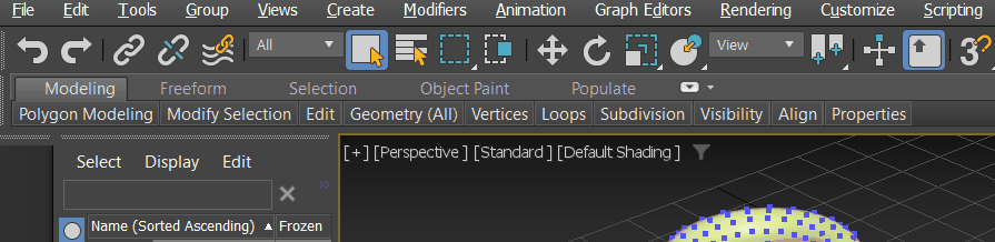

[オブジェクト ペイント](Object Paint)タブ
[オブジェクト ペイント](Object Paint)ツールを使用すると、シーン内の任意の場所でオブジェクトをフリーハンドでペイントしたり、特定のオブジェクト サーフェスをペイントすることができます。選択したエッジを、ペイント オブジェクトで自動的に「塗り潰す」こともできます。複数のオブジェクトを使用して特定の順序で、またはランダムにペイントし、ペイントしながらスケールを変更できます。リベット(びょう)、植物、柱などの規則正しいサーフェス パターンを適用したり、シーンにキャラクタを配置することも可能です。
注: [オブジェクト ペイント](Object Paint)で追加されるオブジェクトは、他のオブジェクトや別のペイント オブジェクトとは結合しません。シーンで独立したオブジェクトのままです。そのため、作成後に[移動](Move)や[回転](Rotate)などの標準ツールを使用して操作できます。ただし、ペイントされた各オブジェクトはオリジナルのインスタンスなので、ペイントされたオブジェクト(またはオリジナル)の作成パラメータ、モディファイヤ設定などを変更すると、すべてのオブジェクトが均等に変更されます。
