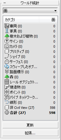

[ワールド統計](World Statistics)ロールアウト
現在のシーンで使用されているリソースの完全な概要です。
一般的には、このパネルを使用して、システム リソースを過度に使用する可能性のあるオブジェクトのグループを識別します。3D でモデリングするときには、可能な限り面の数を少なくすることが求められます。
統計レポート スタイル ドロップダウン リスト
選択可能な統計レポート スタイルを選択します。選択できるオプションは、[面](Faces)と[頂点](Vertices)の 2 つです。
  • [面](Faces)
    シーン内の各カテゴリのオブジェクトに使用されている面の総数がリストされます。
  • [頂点](Vertices)
    シーン内の各カテゴリのオブジェクトに使用されている頂点の総数がリストされます。
統計概要テーブル
シーンの統計が表示されます。
  • [カテゴリ](Category)列
    Civil View のオブジェクト カテゴリ、および現在のシーンに存在するカテゴリごとのオブジェクトの総数がリストされます。
  • [面](Faces)/[頂点](Vertices)列
    ドロップダウン リストで選択した内容に応じて、各オブジェクト カテゴリで使用されている面または頂点の総数が表示されます。
再表示(Refresh)
統計パネルを手動で更新するには、これをクリックします。
拡張(Advanced)
これをクリックすると、3ds Max の[シーン情報](Summary Info)ダイアログ ボックスが開きます。このダイアログ ボックスには、現在のモデルの詳細な概要が表示されます。
