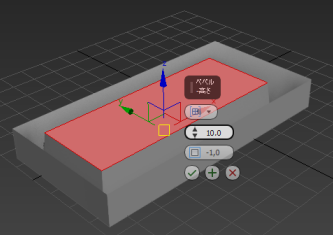

  6. ポリゴン サブオブジェクト レベルに移動します。ボックスの一番上の内部ポリゴンを選択します。約 10 ユニット分内側に向けて押し出します。押し出しモードを終了します。
    注: 3ds Maxからはこれに似た成果を得るための様々な手法が入手可能です。ただし、この方法は特に[面取り](Chamfer)モディファイヤ オプションを試すのに適しています。

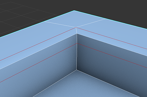

  3. 結果を詳細に確認するには、コーナーをズームします。ご覧のように、4 つのエッジが面取りされています。コーナーは均等で接続されています。出力は、[均等](Uniform)オプションの結果です。これは、[コーナー オプション](Corner Options)ロールアウトの既定の[留め継ぎ](Mitering)設定です。

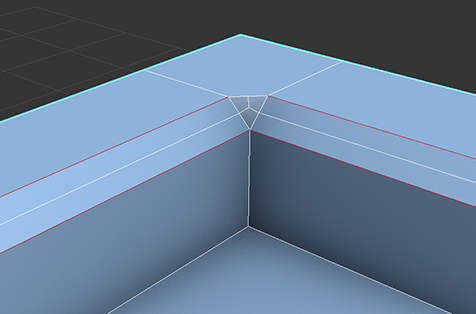

  5. [コーナー オプション](Corner Options)で、[留め継ぎ](Mitering)を[四角形](Quad)に設定します。
    各面取りエッジの周囲に新しい四辺形ポリゴンを作成します。
    ポリゴン数は現在の[セグメント](Segments)値の 2 倍です。このオプションの値を増やし、より滑らかな面取りを得ることができます。
  6. [コーナー オプション](Corner Options)で、[留め継ぎ](Mitering)を[三角形](Tri)に設定します。これは、以前のバージョンのレガシーの[標準](Standard)オプションを複製したものです。
    角のポリゴンは今度は三角形です。三角ポリゴンはモデリング時に予測不能な結果につながる可能性があるため、可能な限り四角形を使用することをお勧めします。
  7. [留め継ぎ](Mitering)を[均等](Uniform)に設定し直して、面取りしたコーナーにも目を配りながら、[深度](Depth)スピナーをゆっくりとドラッグし 1.0 まで上げていきます。
    設定値が高いほど面取り領域が外側に膨らみ、1.0 で鋭いコーナーになることに注意してください。より丸みのある面取りが必要な場合は、[深度](Depth)の値を 0.0 〜 1.0 の範囲で設定します。

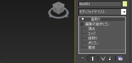

  2. これを確認するには、モディファイヤのスタックで、[編集可能なポリゴン](Editable Poly)アイテムをクリックます。
    エッジ レべルがアクティブであることを表示するため、スタック表示が更新されます。
  3. スタック下の[最終結果を表示の切り替え]がオン()になっていることを確認し、スタック表示の[エッジ]または[編集可能ポリゴン]アイテムをクリックします。

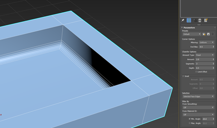

  5. [選択]を[選択済み端面](Selected Face Edges)に設定します。
    この設定により、隣接する選択したポリゴン「内部」エッジを含む、スタック上に選択されたポリゴンの全エッジに面取りが行われます。これで内部垂直エッジの面取りが行われます。

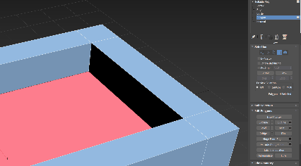

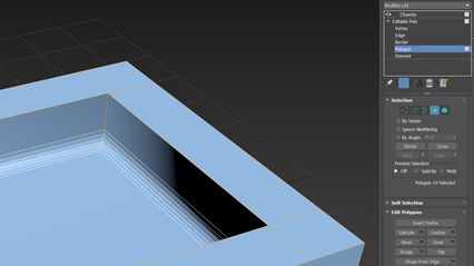

  6. もう一度[編集可能ポリゴン](Editable Poly)を選択し、[ポリゴン](Polygon)ボタンをクリックします。
  7. [最終結果を表示](Show End Result) () ボタンをオフにして、選択内容を表示します。次に、ボックスの内側の壁の 1 つを選択し、[Shift]キーを押しながらその隣の面をクリックします。これは、面のループ全体を選択します。

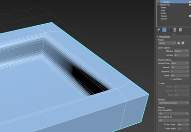

  8. [面取り](Chamfer)モディファイヤに戻り、[選択]を[選択済み面端](Selected Faces Border)に設定します。
    境目は、隣接する各ポリゴン外周のエッジ接線です。そのため、選択された面の境界オプションでは、垂直角などの内部エッジは面取りされません。
