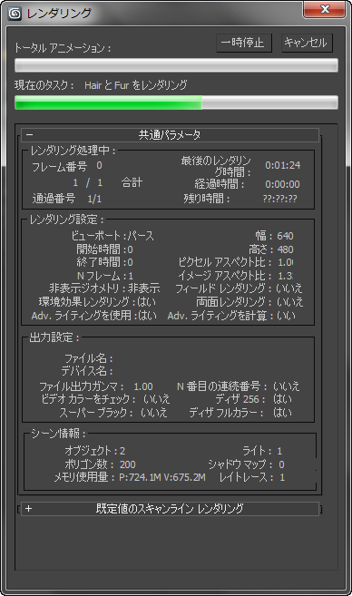

消滅したダイアログ ボックスを復元する方法は 2 つあります。両方とも 3dsmax.ini ファイルを操作する必要があります。
完全な修正方法:
1280 x 1024 の解像度が設定されたシングル モニタを使用しているとき、[レンダリング](Rendering)ダイアログ ボックスが消えてしまったとします。
このダイアログ ボックスは、最後にレンダリングを行ったときは表示されていました。しかし、その少し後に、別のユーザがシステムを使用していました。
3dsmax.ini ファイルは、3ds Max の実行時に定期的に更新されています。
Windows 7 および 8 での 3dsmax.ini の既定の場所は、 ¥users¥<ユーザ名>¥appdata¥local¥autodesk¥3dsmax 2015 - 64bit¥jpn¥です。
既定の場所に 3dsmax.ini がない場合は、Windows サーチ機能を使用して探すことができます。
[RenderProgressDialogPosition] Dimension=-425 152 379 866
Dimension の最初の 2 つの数値は、画面の左上のコーナーを示す(0,0)を基準にした、ダイアログ ボックスの左上のコーナーの位置を指定しています。このケースでは、ダイアログ ボックスの左上のコーナーが画面の左のエッジから - 425 ピクセル、画面のトップから 152 ピクセルになっています。次の 2 桁の数字は、ダイアログ ボックスの縦横のサイズを表しています。このダイアログ ボックスの幅は 379 ピクセル、高さは 866 ピクセルです。
このケースでは、解像度 1280 x 1024 のシングル モニタを想定しているので、ダイアログ ボックスは画面より左側に位置していることになります。最初の数字が 1280 より大きければ、ダイアログ ボックスは画面より右側に位置していることになります。
通常は、最初の数字か次の数字に問題があります。残りの 2 つの数字はダイアログ ボックスの幅と高さを設定しているだけです。
次回レンダリング時から、[レンダリング](Rendering)ダイアログ ボックスが表示されるようになります。
3dsmax.ini ファイルに格納されている他のカスタム設定に影響を及ぼさない、こちらの方法をお勧めします。

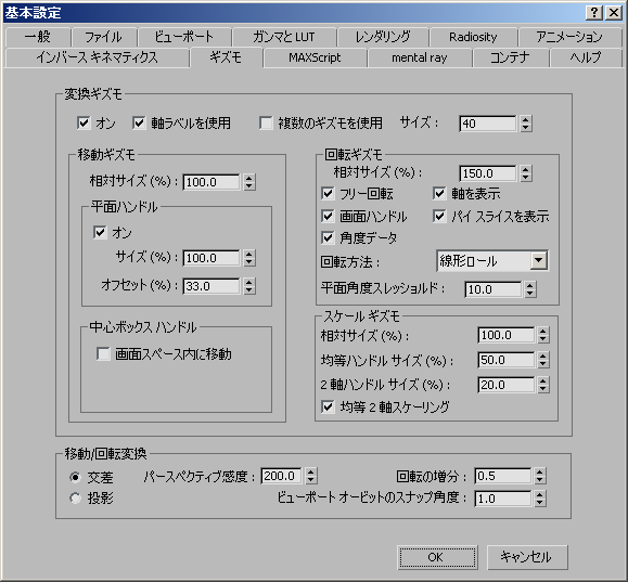

オブジェクトを移動、回転、またはスケールすると、赤い座標軸が特定の目的の変換ギズモによって置換されます。変換ギズモが表示されなくなる可能性はありますが、簡単に再表示できます。変換ギズモが表示されなくなった場合は、次の手順を試してください。
[基本設定](Preferences)ダイアログ ボックス
[ギズモ](Gizmos)パネルを開き、現在の設定を以下の図の設定に合わせます。最も重要なのは[変換ギズモ](Transform Gizmos)
[オン](On)で、変換ギズモを表示するかどうかを決定します。
または、既定メニュー システムを使用している場合は、[ビュー](Views)
[変換ギズモを表示](Show Transform Gizmo)を切り替えます。代替メニュー システムを使用している場合、[シーン](Scene)
[ビューを設定](Configure Views)
