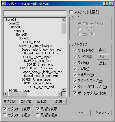

[合成](Merge)ダイアログ ボックスにアクセスできる場合は、これを使用してシーン内のコンポーネントのリストを確認します。このダイアログ ボックスは、ロード失敗の原因となった損傷したオブジェクトを特定するのに役立ちます。損傷したオブジェクトが見つかったら、ファイルから除外して再保存します。
[合成](Merge)メニューを使用して損傷したオブジェクトを検索するには:
  1. 3ds Max を起動します。
  2. [ファイル](File) [読み込み](Import) [合成](Merge)を選択します。
    [合成](Merge)ダイアログボックスに、シーン内のすべてのコンポーネントが表示されます。
  3. モデルを選択して[開く](Open)をクリックし、シーン内のいずれかのオブジェクトまたはシェイプが損傷していないかどうかを確認します。
  4. 右側の[リスト タイプ](List Types)領域で、[ジオメトリ](Geometry)[シェイプ](Shapes)[グループ/アセンブリ](Groups/Assemblies)以外のすべてのオプションをオフにします。
  5. [すべて]をクリックして、[OK]をクリックします。
    オブジェクトがビューポートに表示される場合は、これらのシーン コンポーネントが損傷していません。
  6. 次に、他の[リスト タイプ](List Types)をオンにして、これらの手順を再度実行します。
オブジェクトが正常に合成されたら、合成した内容を保存して、シーンの再構築に使用できるようにします。それでもエラー メッセージが表示される場合は、いずれかのオブジェクトが損傷しています。リスト内のどのオブジェクトが損傷しているかを特定するには、次の操作を実行します。
  1. 3ds Maxリセットします。
  2. 再度、[ファイル](File) [合成](Merge)を選択し、[ジオメトリ](Geometry)[シェイプ](Shapes)[グループ/アセンブリ](Groups/Assemblies)以外のすべてのオプションをオフにします。
  3. コンポーネント リストから最初の 10 個のオブジェクトを選択し、[OK]をクリックします。
    これら 10 個のオブジェクトが正常に合成されたら、シーンを保存し、次の 10 個のオブジェクトにこのプロセスを繰り返します。
  4. エラーを報告するオブジェクトが見つかるまで、シーン内のオブジェクトを調べ続けます。
  5. 損傷したオブジェクトが見つかったら、3ds Max をリセットして、すべてのオブジェクトとコンポーネントを合成します。ただし、損傷したオブジェクトは合成しません。
  6. 合成が完了したら、シーンを保存し、損傷したオブジェクトを再構築します。
このプロセスには時間がかかりますが、作業の一部を保持することができます。
