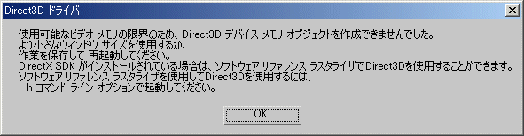

Direct3D からメモリの警告メッセージが通知される
Direct3D ドライバを使用するように 3ds Max を設定した場合、3ds Max を起動するときにメモリの警告メッセージが表示されることがあります。
この警告が表示されるのは通常、グラフィック カードのビデオ メモリに大きな負荷のかかるプログラムをいくつか実行している場合です。特に、3ds Max ウィンドウが最大化されている場合は警告が表示される可能性が高まります。
次の方法を使えば、この警告メッセージの表示を簡単に抑止できます。
  • 3ds Max と一緒に実行しているプログラムをいくつか終了します。
  • 3ds Max ウィンドウのサイズを縮小します。
  • 3ds Max を再設定して、別のディスプレイ ドライバを使用します。

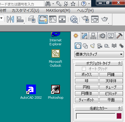

ビューポートの透明度
3ds Max の起動後、ユーザ インタフェースは表示されるものの、各ビューポートからシステム デスクトップが透けて見えることがあります。通常、この問題は、現在使用しているグラフィック カードが OpenGL や Direct3D を完全にサポートしていないのに、ディスプレイ設定を OpenGL または Direct3D に設定している場合に発生します。
Direct3D 用に設定している場合、問題の発生時に「Direct3D の初期化に失敗しました」というメッセージが表示されます。
