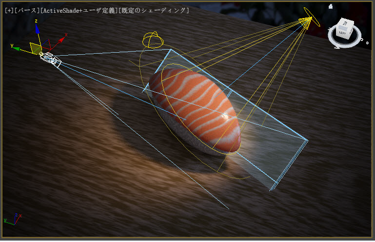

ビューポートで ActiveShade を表示するには:
