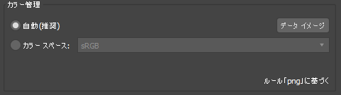

[カラー管理](Color Management) (OCIO カラー管理モードのみ)
イメージで使用するカラー スペースを指定し、カラーをレンダリング スペースに適切に変換できるようにします。
- 自動(推奨) (Automatic (Recommended))
- [自動カラー スペース割り当てルール](Automatic Color Space Assignment Rules)で指定したカラー スペースが割り当てられます。割り当てられたスペースはカラー スペース(Color Space)ボックスに読み取り専用で表示され、該当するルールが下に表示されます。ルールは、[カラー管理設定](Color Management Settings)で表示または編集できます。
- カラー スペース(Color Space)
- イメージ ファイルの入力カラースペースを設定します。ルールによって割り当てられたスペースがイメージで使用するスペースでない場合にのみ、このオプションを使用します。
- データ イメージ(Data Image)
- カラー スペース(Color Space)を未処理(Raw)に設定します。法線マップ、ウェイト マップなど、カラー以外のデータを含むファイルに使用します。
