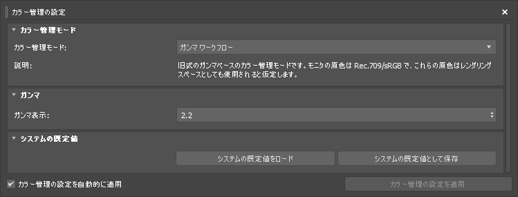

ガンマ ワークフロー(Gamma Workflow)
旧式のガンマベースのカラー管理モード。カラーは、2024 より前のバージョンの 3ds Max と同じように扱われます。ガンマのエンコードがカラー入力から削除され、ライティング計算の実行後に表示および出力に再適用されます。このモードでは、モニタの原色が Rec.709/sRGB で、これらの原色もレンダリングに使用されると仮定します。以下の「ガンマワークフローオプション」(Gamma Workflow options)を参照してください。

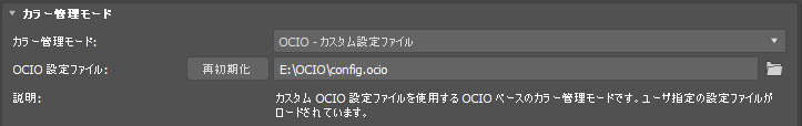

OCIO - カスタム設定ファイル(OCIO - Custom Config File)
[OCIO - 3ds Max の既定値](OCIO - 3ds Max Default)に似ていますが、プロジェクトやスタジオ用に特に開発されたカスタム設定ファイルなど、カスタム設定ファイルを指定するオプションがあります。以下の「OCIOオプション」を参照してください。

[ガンマ ワークフロー](Gamma Workflow)オプション
ガンマ ワークフロー(Gamma Workflow)モードには 1 つのオプションしかありません。
注: LUT はサポートされなくなりました(カスタム OCIO 設定を使用する場合を除く)。
ガンマ(Gamma)
表示コード値と表示輝度の間を補正するガンマ値を入力します。既定のガンマ 2.2 は、sRGB ガンマ曲線とほぼ同じです。

OCIO 設定ファイル(OCIO Config File)
使用可能なカラー スペース、トランスフォーム、およびその他のオプションを定義する OCIO 設定ファイル(.ocio)またはアーカイブ ファイル(.ocioz)の絶対パスと名前を指定します。このファイルは、シーンの編集とレンダリングに使用するすべてのマシンで利用できる必要があります。
[OCIO - 環境変数](OCIO - Environment Variable)を使用した場合、このテキスト ボックスに OCIO 環境変数の解決済みのパスが表示され、編集できません。
注: 指定した設定ファイルをロードするときに問題が発生した場合は、[レンダー メッセージ ウィンドウ](Render Message Window)[カラー管理](Color Management)タブにメッセージが表示されます。

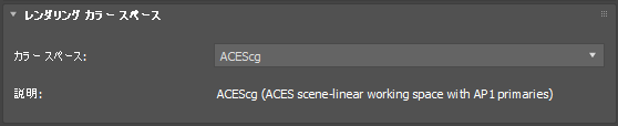

レンダリング カラー スペース(Rendering Color Space)
カラー スペース(Color Space)
シェーディング計算が実行されるカラー スペース。カラー入力はレンダリングのためにこの空間に変換され、レンダーしたイメージは表示用にこの空間から変換されます。
次のレンダリング スペースは、3ds Max の既定の設定ファイルで使用できます。これらはすべてシーンリニアです(つまり、値はシーン内のライト エネルギーの量に正比例します)。これは、最新のレンダラーとの互換性を維持するために必要です。カスタム設定を使用している場合は、別のスペースを使用できます。
  • ACEScg: ACES シーンリニア作業スペースで、赤、緑、青の AP1 の一次色度を使用します。カラー スペースはアカデミー カラー エンコーディング システム標準の一部で、合成や 3D レンダリングなどのコンピュータ グラフィックス操作に適するように設計されています。白色点の範囲に Rec-2020 色域と DCI-P3 色域の両方を含んでいます。
  • scene-linear Rec.709-sRGB: sRGB および HDTV (Rec.709) と同じ原色だがシーンリニアなカラー値を使用する作業スペース。これは一般的なレンダリング スペースですが、色域が非常に限られており、デジタル シネマまたはフィルムと比較すると、比較的小さな範囲のカラーしか表すことができません。このため、色域がより広いレンダリング スペースを使用することが多くの場合望ましくなります。デジタル カメラやスキャンしたフィルム プレートからの映像と合成される 3D 要素をレンダリングする場合は特にそうです。
  • scene-linear DCI-P3 D65: DCI/SMPTE "P3" リファレンス プロジェクタと同じ原色を使用しますが、シーンリニア カラー値および D65 白色点が含まれている作業スペース。このカラー スペースを使用することの利点は、最新のプロジェクタで使用可能なすべてのカラーを表現できることです。また、プロジェクタの色域を超えるカラーを生成するリスクが小さいという利点もあります。これは、コンテンツを今後より広い色域を使用してデバイスで表示した場合に不快な驚きになる可能性があります。
  • scene-linear Rec.2020: UHDTV および HDR TV と同じ原色を使用するが、シーン リニア カラー値を持つ作業スペース。HDR TV の標準は、実際には Rec.2100 ですが、同じ原色を使用します。この空間は、理論的には UHDTV または HDR TV で可能な任意のカラーを表すことができますが、Rec.2020 原色はスペクトル軌跡上にあるため、カラーの全色域を正確に表示できる実際の表示はありません。

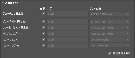

表示とビュー(Displays and Views)
レンダリング スペース値のカラー値を、さまざまなウィンドウやUI要素でどのように表示するかをコントロールします。すべての要素を一度にコントロールするには[グローバルな既定値](Global Default)を使用し、さまざまな要素のオプションを個別に設定するには[拡張設定を表示](Show Advanced Settings)をオンにします。
次のウィンドウと UI 要素は個別にコントロールできます。
  • [グローバルな既定値](Global Default): 自動(Automatic)に設定されている個々の要素([拡張設定を表示](Show Advanced Settings)がオンのときに設定可能)をコントロールします。[カラー ピッカー](Color Picker)[カラー サンプル](Color Swatch)[ビュー変換](View Transform)の既定値は異なります。
  • [ビューポートの既定値](Viewport Default): ビューポートの既定値の設定です。特定のビューポートの設定は、[シェーディング](Shading)ビューポート ラベル メニューから選択できる[アクティブ ビューポート設定]ダイアログ ボックスの[カラー管理]タブで変更できます。[カラー管理](Color Management)タブは、OCIO カラー管理モードを使用している場合にのみ、[アクティブ ビューポート設定](Active Viewport Settings)ダイアログ ボックスに表示されます。
  • [フレーム バッファの既定値](Frame Buffer Default): [レンダリング フレーム ウィンドウ](Rendered Frame Window)の既定の設定です。これらの設定は、[レンダリング フレーム ウィンドウ](Rendered Frame Window)のツール バーでオンザフライで変更できます。
  • [マテリアル エディタ](Material Editor): マテリアル エディタのサムネイルの設定です。
  • [カラー ピッカー](Color Picker): [カラー セレクタ](Color Selector)ダイアログ ボックスで使用する設定です。
  • [カラー サンプル](Color Swatch): カラー サンプルで使用される設定。オブジェクト カラーなど、一部の見本はカラー管理されないことに注意してください。
各要素に対して、次のコントロールを設定できます。
自動(Automatic)
[グローバル既定](Global Default)設定を使用します。または[グローバル既定](Global Default)自体には、OCIO 設定ファイルの既定の選択を使用します。[表示](View)オプションと[ビュー](View)オプションを手動で設定する場合は、[自動](Automatic)オプションをオフにします。

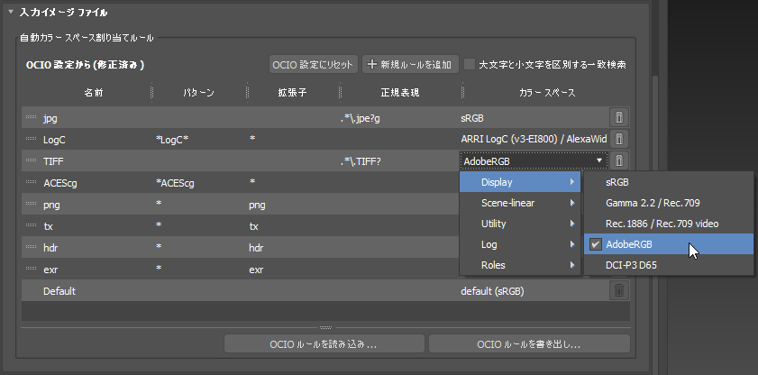

入力イメージ ファイル(Input Image Files)
自動カラー スペース割り当てルール(Automatic Color Space Assignment Rules)
この表には、ファイル名とパスに基づいて、入力イメージにカラー スペースを自動的に割り当てる際に使用されるルールが示されています。イメージ ベース テクスチャは、シェーディング計算のために、割り当てられた入力スペースからレンダリング スペースに変換されます。シーンでテクスチャとして使用するイメージを指定するときに、自動的に割り当てられたカラー スペースが正しくない場合は、いつでも変更できます。
初期ルールは設定ファイルで定義されていますが、ここで編集して、通常使用するカラー スペースとファイル命名規則に合わせることができます。詳細は、「カラー スペース割り当てルールを編集するには」を参照してください。
  • ルールの名前、ファイル名パターン、拡張子、正規表現パターン、割り当てるカラー スペースを変更するには、表のセルをダブルクリックします。ルールには、glob 構文を使用したファイルのフル パスと拡張子、または正規表現(regex)を使用できますが、両方を使用することはできません。[パターン](Pattern)[拡張子](Extension)を変更すると、[正規表現](Regex)列が自動的にクリアされます。その逆も同様です。
  • [新規ルールを追加](Add New Rule)をクリックして、新しいルールの行をリストの先頭に追加します。
  • 行の左側にあるグリッパーのいずれかをドラッグして、ルールの順序を変更します。ルールは上から下に順番にテストされます。ファイルに一致する最初のルールが適用されます。[既定](Default)ルールは移動できず、一致する他のルールがない場合に常に最後に適用されます。3ds Max の既定の設定では、「既定」役割のカラー スペースにイメージが割り当てられます。この設定では sRGB です。
  • ルールの右側にあるごみ箱アイコンをクリックして削除します。[既定](Default)ルールは、削除することはできません。
  • ルールが変更されている場合は、[OCIO 設定にリセット](Reset to OCIO Config)ボタンが表示されます。選択した設定ファイルで設定されているルールを復元する場合は、このボタンをクリックします。
ルールが変更されるたびに、カラー スペースが[自動](Automatic)に設定されている既存のテクスチャが、必要に応じて再割り当てされます。カラー スペースが手動で設定されたテクスチャは変更されません。
