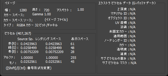

[レンダリング フレーム ウィンドウ](Rendered Frame Window)または[イメージを表示ウィンドウ](View Image Window)を右クリックすると、カラー見本が更新され、レンダリングとマウスの下のピクセルの情報が表示されます。
ドラッグしている間、マウスの右ボタンを押し続けていると、ピクセル情報がマウスの移動に合わせて変わります。
次の情報が表示されます。

[ピクセル](Pixel)領域
[ピクセル](Pixel)領域の見出しの後ろの丸括弧内には、ピクセル情報として、ビットマップ内のピクセル位置が記述されています。このカウントは 0 から始まります。たとえば上の図では、左端から 757 番目、上端から 291 番目のピクセルを示しています。またこのグループには、赤、緑、青、アルファ、モノクロのチャネル値も、ソースおよびレンダリング空間では浮動小数点値として、表示空間では 8 ビット整数として示されます。値の形式を変更するには、右マウスボタンを押したまま [Shift]キー(8 ビット整数の場合)または[Ctrl]キー(16ビット整数の場合)を押し、このウィンドウを開いたままにします。必要に応じてマウスを動かして値を更新します。

[エクストラ ピクセル データ(G-バッファ データ)](Extra Pixel Data (G-Buffer Data))領域
レンダリング出力に RPF や RLA のような追加チャネルを含む形式を使用している場合は、ポップアップの[エクストラ ピクセル データ(G-バッファ データ)](Extra Pixel Data (G-Buffer Data))領域に情報が表示されます。この領域には、使用できるすべてのチャネルが表示されます。チャネルが使われていない場合、その値には「適用できない」ことを示す「N/A」が表示されます。
