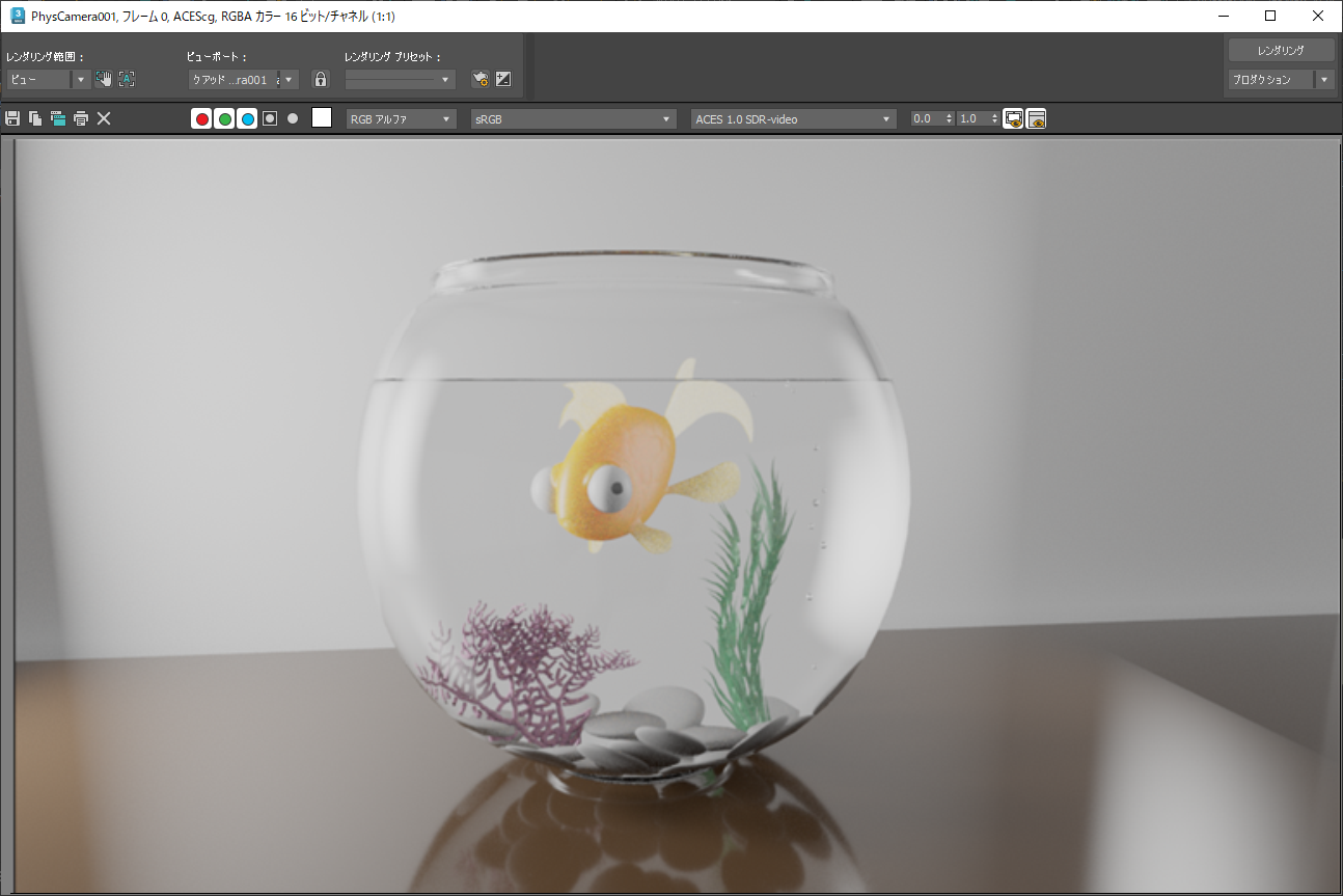

レンダリング フレーム ウィンドウ(Rendered Frame Window)
[レンダリング フレーム ウィンドウ](Rendered Frame Window)はレンダリング出力を表示します。
[レンダリング](Rendering)メニューから[イメージ ファイルを表示](View Image File)を選択すると、機能が限定された[レンダリング フレーム ウィンドウ](Rendered Frame Window)に静止画やイメージ シーケンスが 3ds Max に表示されます。連続番号付きのイメージ ファイルまたは IFL ファイルのイメージを表示する場合、このウィンドウにイメージ間を移動するための矢印が表示されます。

レンダリング フレーム ウィンドウ
レンダリング コントロール
これらのコントロールでは、プリセットを選択したりレンダリング対象のビューポートを指定するなど、レンダリングの各種設定を行えるほか、[レンダリング](Render)コマンドも実行できます。コントロールの表示を切り替えるには、[レンダリング フレーム ウィンドウ](Rendered Frame Window)ツールバーの右端にある[UI を切り替え](Toggle UI)ボタンをクリックしてください。
レンダリング範囲(Area to Render)
このドロップダウン リストには、使用可能なレンダリング範囲のオプションが表示されます。[表示](View)、[選択](Selected)、[領域](Region)、[クロップ](Crop)、[引き伸ばし](Blowup)のいずれかを選択してください。
