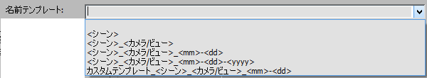

- 名前テンプレート(Name template)
- このドロップダウン リストでは、3ds Max のシーンおよびシステム設定に基づいて、ファイル名を選択できます。
- <scene> MAX シーン ファイルのルート名
- <camera/view> アクティブなカメラまたはビューポートの名前
- <mm> 月
- <dd> 日
- <yyyy> 年
たとえば、最後から 2 番目のテンプレートをリストから選択すると、car_rig_final_Camera_Driver_01-28-2014 といったファイル名になります。
テキスト フィールドを使用して、新しいテンプレートを作成することができます。たとえば、<scene>_<dd>_<mm> を <dd>_<mm>_<scene> に変更できます。入力したすべてのテキストは、名前テンプレートの一部になります。3ds Max では、最大 10 個のカスタム テンプレートを保存できます(常にリストに表示される既定のテンプレートは含みません)。カスタム テンプレートの最大保存数に達した場合、新しいテンプレートを入力すると、最初に保存されたテンプレートがリストから削除されます。

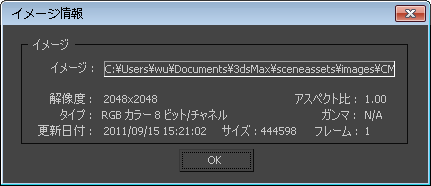

- 情報(Info)
- ハイライト表示したファイルに関する詳細情報(フレーム レート、圧縮形式、ファイル サイズ、解像度など)を表示します。使用できる情報は、ファイルの種類によって異なります。
ファイルに埋め込まれた値がある場合は、このダイアログ ボックスにその値が表示されます。値がない場合は、「N/A」と表示されます。

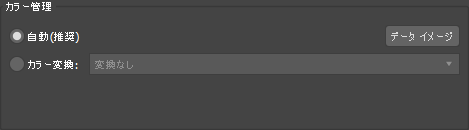

[カラー管理](Color Management)(OCIO カラー管理モードのみ)
出力ファイルを保存するときに、レンダリング スペースからカラーを変換する方法をコントロールします。
- 自動(推奨) (Automatic (Recommended))
- [カラー管理設定](Color Management Settings)で指定した出力カラー変換を適用します。[自動](Automatic)をオンに設定すると、適用されるトランスフォームは[カラー変換](Color Conversion)の下に読み取り専用で表示されます。
- カラー変換(Color Conversion)
- レンダリング出力ファイルに適用する変換のタイプを指定します。
- [変換なし](No Conversion): 変換されないレンダリング空間値を保存します。イメージをさらに処理する場合は、このオプションを選択することをお勧めします。これは、合成やグレーディングなどの操作でダイナミック範囲全体を使用できるためです。
- [カラー スペース変換](Color Space Conversion): カラー スペース(Color Space)ドロップダウンから変換を選択して、レンダリング スペースから別のカラーに変換できます。たとえば、設定ファイルで特定のファイルのカラー スペースが使用可能な場合、そのファイルのカラー スペース(デジタルカメラのカラー スペースなど)を一致させることができます。
- [ディスプレイ/ビュー変換](Display / View Transform): レンダーしたイメージに[表示](Display)変換と[ビュー](View)変換の使用可能な組み合わせを適用できます。3ds Max の既定の設定ファイルを使用する場合:
- 標準モニタでの写真応答(Web ページに投稿されるイメージなど)の場合は、[ディスプレイ](Display)を sRGB に、[ビュー](View)を ACES 1.0 SDR-video に設定します。
- 1.0 を超えるカラーが単純にクリップされる古いワークフローをエミュレートするには、[ディスプレイ](Display)を sRGB に、[ビュー](View)を Un-tone-mapped に設定します。
- 特定の目的のために、他の組み合わせを使用することができます。たとえば、DCI-P3 D65 などの異なるディスプレイに対して、ACES 1.0 SDR-video などの写真のトーン マップでベイク処理する場合などです。
- カラー スペース(Color Space)
- [変換](Conversion)を[カラー スペースの変換](Color Space Conversion)に設定した場合は、レンダーしたファイルのカラー スペースを選択します。選択のリストは、設定ファイルによって異なります。3ds Max の既定の設定ファイルを使用すると、イメージ入力でサポートされている任意のスペースを選択できます。
- 表示(Display)
- [変換](Conversion)を[ディスプレイ/ビュー変換](Display / View Transform)に設定した場合は、レンダーしたイメージをエンコードするディスプレイを選択します。選択肢のリストは、設定ファイルで使用できる表示によって異なります。
- ビュー変換(View Transform)
- [変換](Conversion)を[表示/ビュー変換](Display / View Transform)に設定した場合は、トーン マップを選択します。選択のリストは、選択した[表示](Display)の設定ファイルで使用できるビュー変換によって異なります。
- データ イメージ(Data Image)
- [カラー変換](Color Conversion)を[カラー スペース変換](Color Space Conversion)に、[カラー スペース](Color Space)を[未処理](Raw)に設定します。これは法線、モーション ベクトルなどの非カラー データを含むファイルをレンダリングする場合に使用します。
