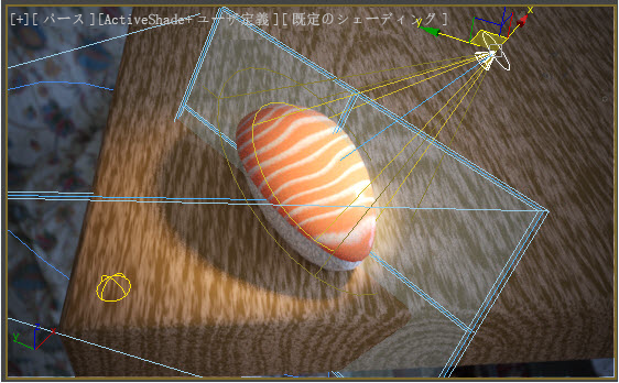

ビューポートに「ドッキングされた」インタラクティブな ActiveShade レンダリングを作成します。
ActiveShade ビューポート
ActiveShade ビューポートは完全にインタラクティブです。頂点を調整し、ビューポート内でジオメトリに変換を直接適用することができます。結果は自動的に更新されて最終レンダリングとして表示されます。
フローティング ウィンドウとビューポートのいずれの場合でも、表示できる ActiveShade レンダリングは一度に 1 つのみです。新しい[ActiveShade]ウィンドウまたはビューポートが終了するか、既存のインスタンスが復元されます。
