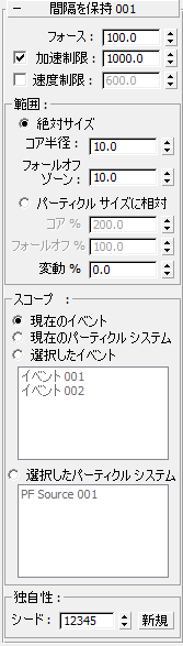

ユーザ インタフェースは、[パーティクル ビュー](Particle View)ダイアログ ボックスの右側のパラメータ パネルに表示されます。
フォース(Force)
パーティクルに適用されるフォースの量です。パーティクルを分離するには正の値を使用し、パーティクルを近づけるには負の値を使用します。既定値は 100.0 です。
加速制限(Accel Limit)
このチェック ボックスにチェックマークが付いている場合、パーティクルのモーションに適用する加速の最大値を設定できます。チェックマークをはずすと、加速は無制限になります。既定値ではチェックマークは付いていて、値は 1000.0 です。
ヒント: モーションをスムーズにするには[加速制限](Accel Limit)の値を低くします。パーティクルを小さなターゲットに命中させるときのように、非常に高い精度が必要とされる場合は、高い値に設定します。この設定をアニメート([同期](Sync) [イベント期間](Event Duration)を使用)することで、求める結果に応じて適切な値を指定できます。
速度制限(Speed Limit)
このチェック ボックスにチェックマークが付いている場合、パーティクルのモーションに適用する速度の最大値を設定できます。チェックマークをはずすと、速度は無制限になります。既定値ではオフで、値は 600.0 です。
[範囲](Range)領域
フォースが有効なボリュームおよびフォールオフを、絶対距離またはパーティクル サイズに対する相対距離として設定できます。
  • [絶対サイズ](Absolute Size): (既定値) コア半径およびフォールオフ ゾーンをシステム単位の絶対距離で設定する場合に選択します。
    [コア半径](Core Radius): フォースが完全に適用される、各パーティクルの基点からの距離をシステム単位で指定します。既定値は 10.0 です。
    [フォールオフ ゾーン](Falloff Zone): フォースの値が設定値から 0 まで減少する範囲を示す、コア半径を超えた距離をシステム単位で指定します。既定値は 10.0 です。
  • [パーティクル サイズに相対](Relative to Particle Size): コア半径およびフォールオフ ゾーンを各パーティクルの半径に対するパーセンテージで設定する場合に選択します。パーティクルの半径は、基点からバウンディング ボックスの最も遠い隅までの距離を計測して決定されます。
    [コア %](Core %): フォースが完全に適用される各パーティクルからの距離を、パーティクル半径のパーセンテージで指定します。既定値は 200.0 です。
    [フォールオフ %](Falloff %): フォースが完全な強度で適用される各パーティクルからの距離を、パーティクル半径のパーセンテージで指定します。既定値は 100.0 です。
変動 % (Variation %)
値がランダムに変動する範囲(量)を、指定された値のパーセンテージで指定します。パーティクル フローは、コアとフォールオフの両方で同じランダム変動値(絶対値または相対値)を使用します。既定値は 0.0 です。
たとえば、[絶対サイズ](Absolute Size)を選択し、[コア半径](Core Radius)を 40 に、[フォールオフ ゾーン](Falloff Zone) を 20 に、[変動 %](Variation %)を 50 に設定した場合、各パーティクルの実際のコア半径は 20 ~ 60 の範囲のランダムな数に、フォールオフ ゾーンは 10 ~ 30 の範囲のランダムな数になります。各パーティクルに対し、同一の変動 % 値が使用されるため、[コア半径](Core Radius)が 20 の場合、[フォールオフ ゾーン](Falloff Zone)は 10 になります。
[スコープ](Scope)領域
既定値では、[間隔を保持](Keep Apart)オペレータをローカルに使用すると、現在のイベント(つまり、[間隔を保持](Keep Apart)オペレータを含んでいるイベント)にあるパーティクルだけが [間隔を保持](Keep Apart)のフォースによって互いに分離されます。また、グローバルに使用すると、現在のフローにある各イベント内のパーティクル同士が分離されます。これらの設定を使用すると、他のイベントやフローにあるパーティクルの動作には影響を与えずに、これらのパーティクルから特定のパーティクルを分離することもできます。既定値は、[現在のイベント](Current Event)です。
  • [現在のイベント](Current Event): 現在のイベントにあるパーティクルだけが互いに分離されます。
    グローバルに使用すると、現在のフローにある各イベント内のパーティクル同士が分離されます。ただし、イベントの異なるパーティクル同士は分離されません。
  • [現在のパーティクル システム](Current Particle System): 現在のイベントにあるパーティクルが互いに分離されます。更に、現在のフローにある他のすべてのパーティクルからも分離されます。現在のイベントにあるパーティクルだけが[間隔を保持](Keep Apart)オペレータの影響を受けます。
    グローバルに使用すると、現在のフローにあるすべてのパーティクルが影響を受けて分離されます。
  • [選択したイベント](Selected Events): 現在のイベントにあるパーティクルが、下のリストでハイライト表示されたイベントにあるすべてのパーティクルから分離されます。現在のイベントにあるパーティクルだけが[間隔を保持](Keep Apart)オペレータの影響を受けます。
    グローバルに使用すると、現在のフローにあるすべてのパーティクルが、下のリストでハイライト表示されたイベントにあるすべてのパーティクルから分離されます。ただし、現在のフローにあるパーティクルだけが影響を受けます。
    このオプションを選択した後で、リスト内の項目をクリックしてハイライト表示にしてください。
  • 選択したパーティクル システム(Selected Particle Systems)
    現在のイベントにあるパーティクルが、下のリストでハイライト表示されたフローにあるすべてのパーティクルから分離されます。現在のイベントにあるパーティクルだけが[間隔を保持](Keep Apart)オペレータの影響を受けます。
    グローバルに使用すると、現在のフローにあるすべてのパーティクルが、下のリストでハイライト表示されたフローにあるすべてのパーティクルから分離されます。ただし、現在のフローにあるパーティクルだけが影響を受けます。
[独自性](Uniqueness)領域
[独自性](Uniqueness)の設定を使用して、[範囲](Range)領域 [変動 %](Variation %)の計算をランダム化できます。
シード(Seed)
ランダム化の値を指定します。
新規(New)
ランダム化する式を使用して新規シードを計算します。
