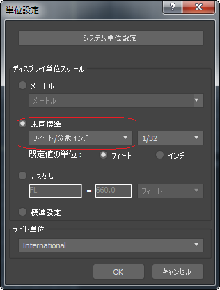

  1. メニュー バーから[カスタマイズ](Customize) [単位設定](Units Setup)を選択します。
    [単位設定](Units Setup)ダイアログ ボックスが表示されます。
  2. [ディスプレイ単位スケール](Display Unit Scale)領域で、必要に応じて[米国標準](US Standard)を選択します。
    必要に応じてスケールを[フィート/小数インチ](Feet w/Decimal inches)に設定します。
    注: [システム単位設定](System Unit Setup)はそのままにしておきます。この設定を変更するのは、異なるシステム単位を使用するファイルをロードした後でシステム単位を既定値の設定(インチ)にリセットする場合や、操作するファイルがあまりにも大きすぎたり小さすぎたりして数字のエントリ フィールドに値が正確に表示されない場合のみです。
  3. [OK]をクリックし、変更を反映します。
    これで、何か操作を行った場合には、実生活で使用している単位でその計測値がコマンド パネルに表示されます。

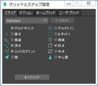

  1. メイン ツールバーで (3Dの[スナップ切り替え](Snaps Toggle))を右クリックします。
    3ds Max によって[グリッドとスナップ設定](Grids And Snap Settings)ダイアログ ボックスが開きます。
  2. [スナップ](Snaps)パネルで[グリッド ポイント](Grid Points)、[頂点](Vertex)、[エッジ/セグメント](Edge/Segment)、[終点](Endpoint)をオンにします。その他のスナップがすべてオフになっていることを確認します。
  3. ダイアログ ボックスを閉じます。
    これで、[スナップ](Snap)がオンになっている場合には、頂点、グリッド ポイント、およびエッジにスナップできるようになりました。

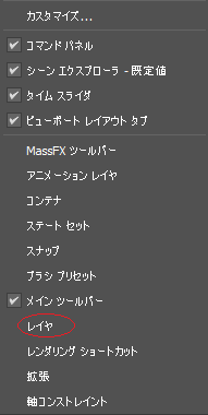

  1. 既定では、3ds Max の起動時は[レイヤ](Layers)ツールバーは非表示になっています。[レイヤ](Layers)ツールバーが表示されていない場合は、メイン ツールバーの何もないところを右クリックして、ポップアップ メニューから[レイヤ](Layers)を選択します。
