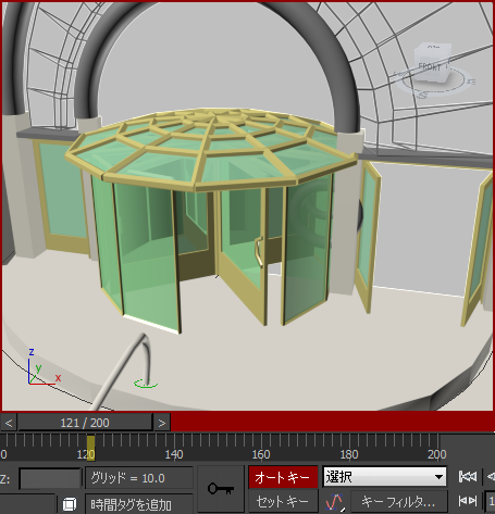

回転ドアのモデリング
このチュートリアルでは、アニメートされたホテル ロビーの回転ドアを構築して、3ds Max でモデリングおよびアニメートを行う方法を学習します。その過程で、オブジェクトを作成し、変換する方法について学習します。
また、スナップおよび基点を使用した位置合わせや、一般的なユーザ インタフェースのナビゲーション スキルについても学習します。オブジェクトをインスタンス化して、アニメートした階層にリンクする方法も学習します。さらに、複数のファイルを合成して 1 つのファイルを作成することもできるようになります。
