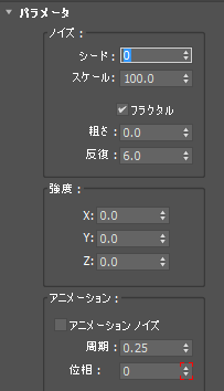

  4. [モディファイヤ リスト](Modifier List)ドロップダウン メニューをクリックして[ノイズ モディファイヤ](Noise modifier)を選択します。
  5. [ノイズ] (Noise)領域で[フラクタル] (Fractal)をオンにして、[強度] (Strength)領域で X、Y、Z を 30.0 に設定します。
